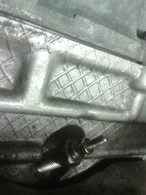

Сообщение DiCh » 16 ноя 2015, 11:46
TRD777
Все точно так же получилось и у меня. Но глаза бояться, а руки делают.
Сначала выломал сердечники свечей, накрутив гайки. Сердечник сломался где-то около жала. Сверлом 6 мм засверливал на глубину 3-4см. Тем самым удавалось отделить верхнюю резьбовую часть от тела свечи. Потом остатки резьбовой части выкручивал экстрактором (а в одном колодце остатки резьбовой части вышли при прохождении метчиком). Ни одну резьбу в свечном колодце не.повредил. Далее тело свечи сверлил сверлом 5 мм на глубину примерно 5 см и нарезал резьбу М6. Запасся болтами из нержавейки длинной 12 см. На болт накручивал гайку, и через втулку вкручивал болт до конца в резьбу. Вращая гайку, как съемником вытягивал остатки свечи. На все убил часов восемь немпешной и аккуратной работы.

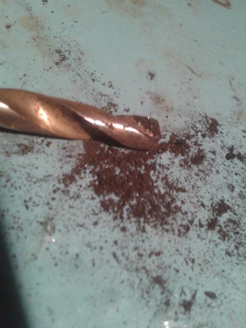

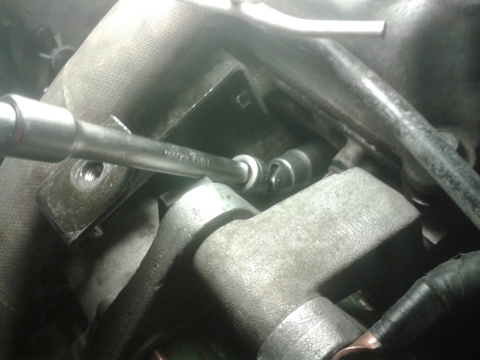

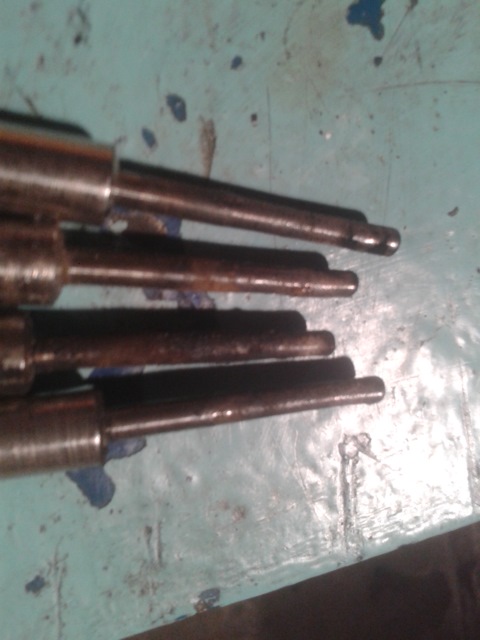

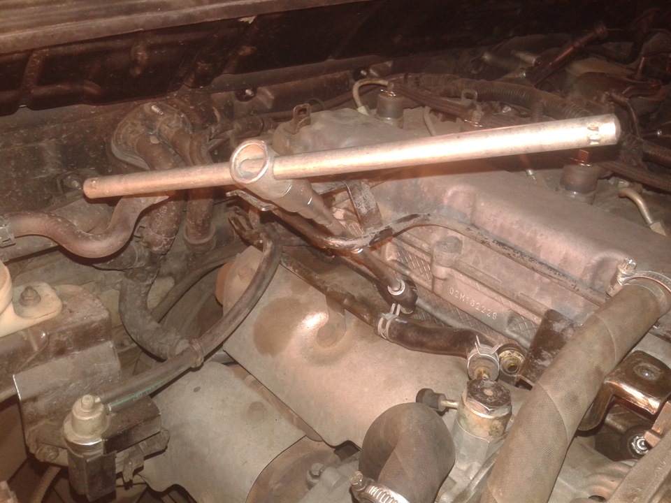

Сообщение Bel-lex » 16 ноя 2015, 13:40
Всем привет. Была проблема старт на холодную 4-5 секунд. И как то особо не напрягало.
Тут решил для профилактики снять свечи, а то они припекают и обламываются. Последний раз менял их года полтора назад и помню, как трудно их выкрутить. Когда снял планку решил прозвонить мультиком, и тут шок, из 4 отзывается только одна…
Самое трудное это выкрутить свечу которая возле генератора, у меня снята петля которая мешается, там использовал кардан.
Алгоритм такой: брызгаем WD и по пол оборота влево и право. Влево чуть больше, опять брызгаем WD крутим влево право. Когда резьба вся вышла заливаем WD и переходим к следующей. Когда все четыре свечи вышли резьбой можно переходить к самому опасному, извлекать их от туда. На каждую свечу уходит минут по 10. Я использовал инструмент как на фото, надо два три соединения головки, так как мы будем тянуть на себя продолжая крутить влево вправо, но теперь оборот влево пол оборота в право и тянем на себя, если усилие будет чересчур сильным, то выскочит соединение ключа, так сказать сработает предохранитель, который не даст оторвать наконечник свечи.

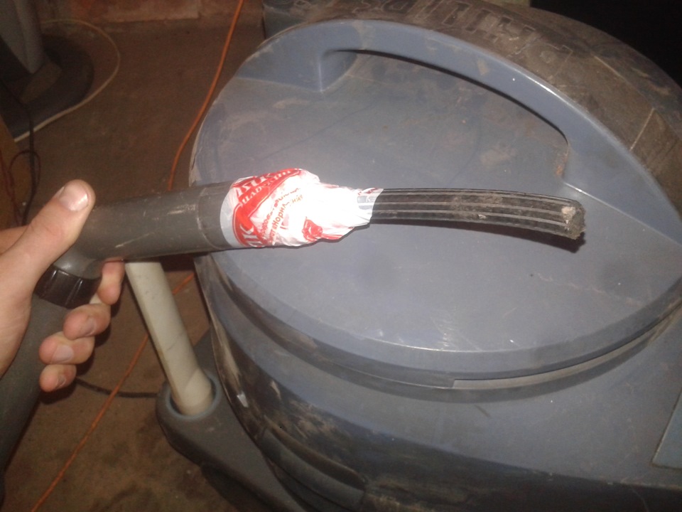

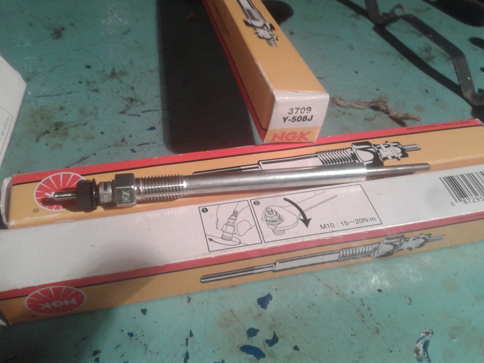

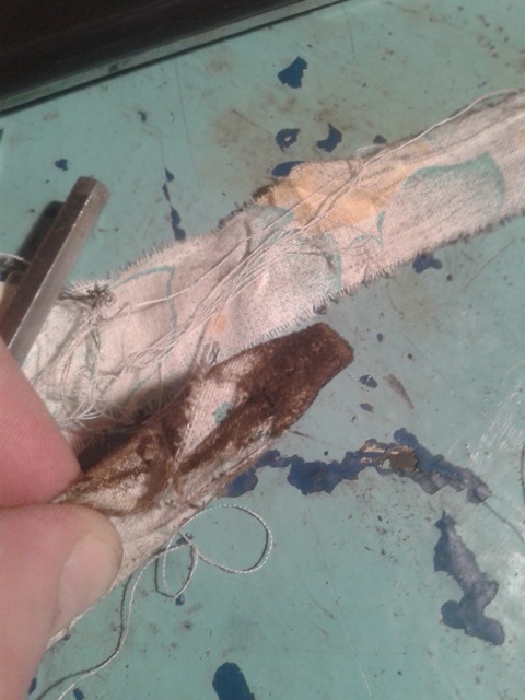

Короче свечи я достал, почистил ещё раз проверил на аккумуляторе, работала только одна. Наконечники были местами вздутые, местами тоньше чем основание. Закрутил все обратно. На следующий день купил новые свечи, старые уже выкрутил без проблем. Но когда стал снимать заметил что все четыре свечи сидят на разной глубине, ковырнул отверткой в колодце свечей а там много бяки. Из всего что было под рукой подошло для чистки колодцев сверло на 8, да еще и тупое до безобразия прям повезло. Его вставил в колодец и покрутил от руки не прикладывая особых усилий, вся какаха собирается в сверло, всё супер. Чистил сверлом потом тряпкой. Примотал на скотч подходящий шланг, пропылесосил колодец, после дунул сжатым воздухом. И так все четыре.
Новые свечи поставил, резьбу смазал смазкой которая типа 120 градусов, советовать это не буду так как сам сделал для эксперимента, посмотрим что будет.
