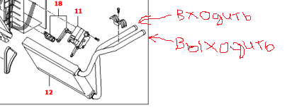

Алекс12 писал(а):Алексей, а тебе не кажется Что низкая скорость потока не позволяет ОЖ полноценно циркулировать по радиатору, у меня (я добрался до него своими руками) "задняя" противоположная от входа и выхода радиатора не прогревается, попробую доп. помпу дам знать.
Алекс12,у меня такая же проблема.Моё решение поменять входящий и выходящий шланги на радиатор печки местами.Так,как радиатор печки установлен под углом,то по законам физики горячая жидкость дожна идти снизу-вверх,а меня как я понял сверху-вниз(повторяюсь,это У МЕНЯ.Кажется когда ребята переделывали Вебасту на предпусковую-может и напутали).Радиатор промывал неделю назад,толку 0.А вчера,на другом форуме прочитал что человек поменял местами шланги и всё заиграло подругому.

По моему разумению должно быть так.
По моему должно быть так.

gaz435
не правильно, чтоб естественная конвекция помогала циркуляции горячая жидкость должна подаваться в верхний патрубок, а выход из нижнего..
при остывании жидкости плотность увеличивается и она оседает на "дно"
Так же как и в основном радиаторе

Сообщение gaz435 » 15 окт 2015, 12:33
Gubkin писал(а):gaz435
Но если в радиаторе печки воздух,то не легче его выдавить снизу-вверх.

Сообщение Accent-58 » 15 окт 2015, 13:25
ты его сначала сверху вниз прогони, тк он скопится на впуске. Понял идею? Тут палка о двух концах.

Re: Ужасно холодно
Сообщение kral796 » 15 окт 2015, 13:41
Тогда лучше поставить вверх воздухоотводчик.

Re: Ужасно холодно
Сообщение Accent-58 » 15 окт 2015, 15:30
ну так можно шланг немного снять на впуске, спустить воздух и одеть.

Re: Ужасно холодно
Сообщение Алекс12 » 15 окт 2015, 16:59
gaz435 писал(а):поменять входящий и выходящий шланги на радиатор печки местами.Так,как радиатор печки установлен под углом,то по законам физики горячая жидкость дожна идти снизу-вверх
Александр, к сожалению все системы теплообмена как то система охлаждения автомобиля или система отопления домов, подача подключается сверху. дело в том что продавливать систему радиаторов по закону физики легче сверху в низ, важным фактором я считаю в нашей ( моей) проблеме плохая циркуляция ОЖ в радиаторе, либо он на половину забит, но я его промывал подключив к водопроводу.Завтра буду заниматься.
