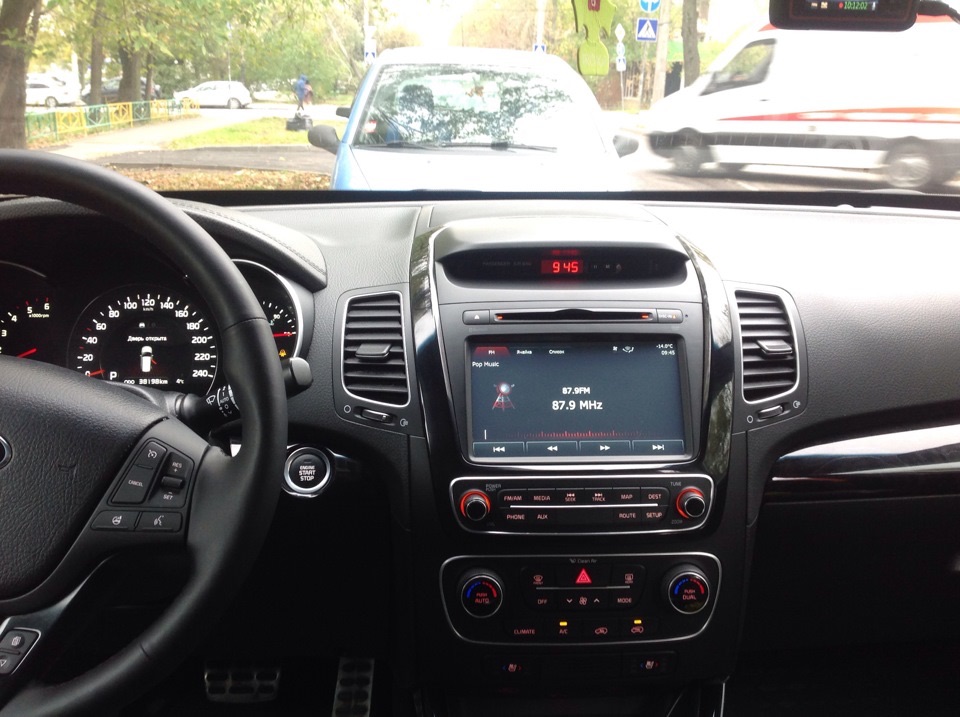

Сообщение Roman-Andreich » 13 окт 2015, 12:42
Да время нормально показывает. Только значит по мнению гидрометеоцентра сегодня холод собачий)))) -33,5 градусов по Цельсию))) не зна будет ли видео на фото.
На приборке показывает 4 градуса. На ГУ -14.
