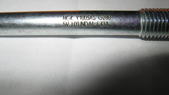

andrey27a задумался я о замене свечей накаливания к зиме( и пробег будет к 100тыс км)...Начал смотреть что и почем...
наш elcats.by предлагает NGK 92283 по 100$ за свечу, в МСК поискавши нашёл NGK Y1003AS по 22$... Блин, так в чём подвох? :shock:
...Михалыч!

поменял свечи на пробеге 120к
свечи оказались все рабочие...

немного не правильно высказался: в МСК поискавши можно найти NGK Y1003AS от 22$ до 66$...

Re: Замена свечей накаливания
Сообщение Ramb » 04 июн 2015, 19:22
[user]...Михалыч![/user]
ммм вообще они стоят по 800-900 рублей

Сообщение ...Михалыч! » 25 июн 2015, 08:15
Ramb писал(а):[user]...Михалыч![/user]
...но деньги вперед. А у меня небольшая проблема с этим... Старший вот вчера привез по 1150руб по принципу ( вечером стулья- утром деньги)...И все таки: почему такой большой разбег в цене между NGK Y1003AS и NGK 92283

Сообщение Ramb » 25 июн 2015, 08:34
Ну у всех хотели разные... Кто то больше наварится хочет... Или посредников больше
