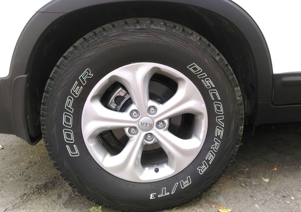

Отвечу по порядку:
- комплект резины обошелся в 30 т.р.
- для зимы я тоже купил резину 245/70/17, так как места в арках полно и снега потому не боюсь, да и к зиме лифтану за счет проставок перед 20/зад 40.
- увеличение клиренса за счет резины произошло всего на 1,8 см, то есть диаметр колеса увеличен на 3,6см, а не на 5см!
- эта резина АТешная, раньше у меня на Сорике (классик 2008) стояли Гудричи, так они гораздо хуже.
- чтобы понять сколько места останется в арке просто на своей машине прибавьте к вашей стандортной резине еще 1.8 см и увидите, что хахор между аркой и резиной еще большой остается.

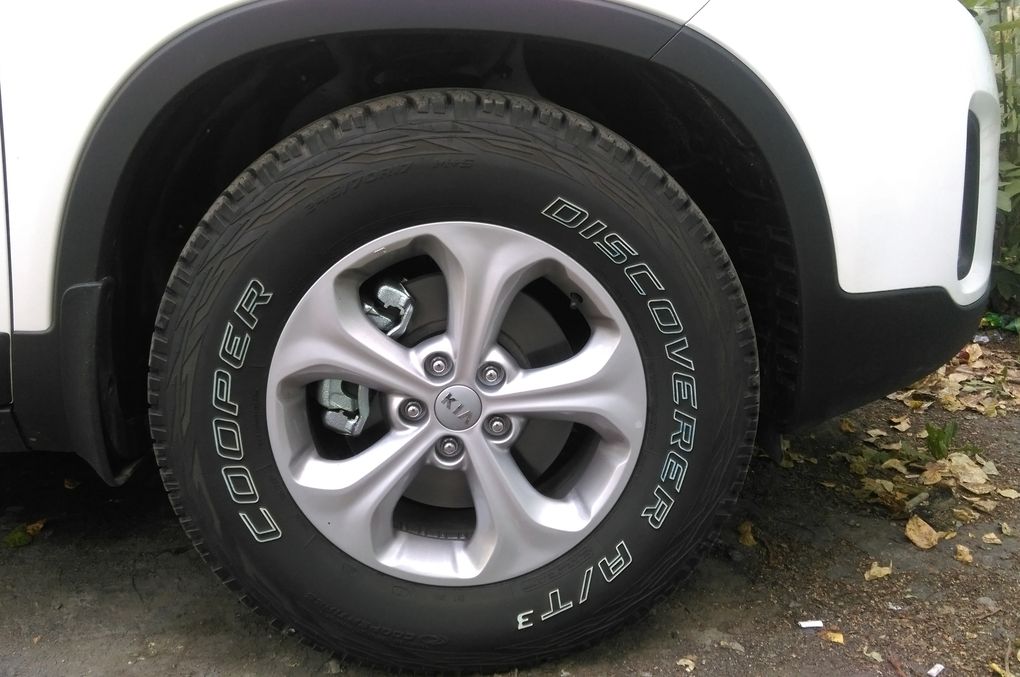

Вот фотки арок, смотрите сколько места еще, но резину большего размера уже ставить не надо.

Re: Нестандартная резина на Sorento R
Сообщение Talik » 20 авг 2015, 15:55
отлично, супер, мне нравится :)

На самом деле проставки хотел сразу поствить, но вот сейчас езжу и действительно хватает. Уже и по проселку ездил, глина, песок, чернозем и по гравийке, и в сильный дождь по асфальту воду отводит просто отлично.
Снижение скорости в поворотах не заметил, машина не стала валкой, но на бездорожье езжу четь увереней, в пределах разумного конечно.
