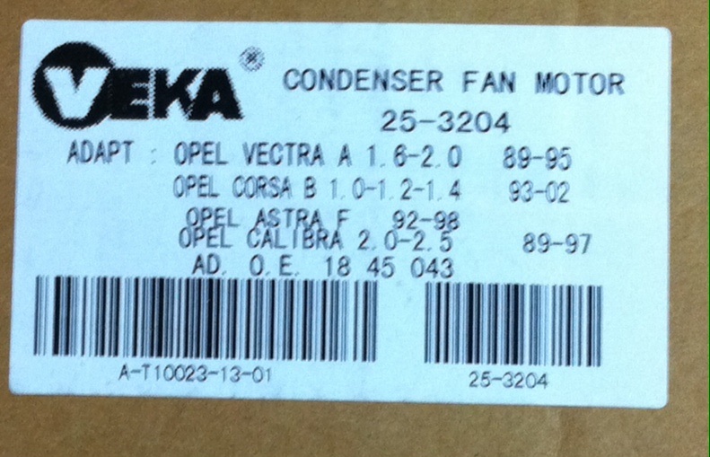

Сообщение Руфат » 13 авг 2015, 18:12
Купил как вентилятор нексия а на коробке опель написано, в общем китайский "универсальный" вент. Все заработало ничего сложного, только буфер, фары и замок капота снимать надо

Re: Не работает вентилятор кондиционера.
Сообщение ProIV » 14 авг 2015, 19:17
Руфат писал(а):Купил как вентилятор нексия а на коробке опель написано
А Нексия это и есть старый Опель :D
