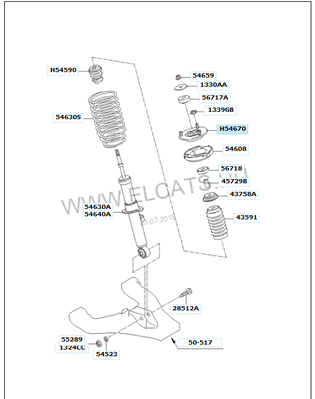

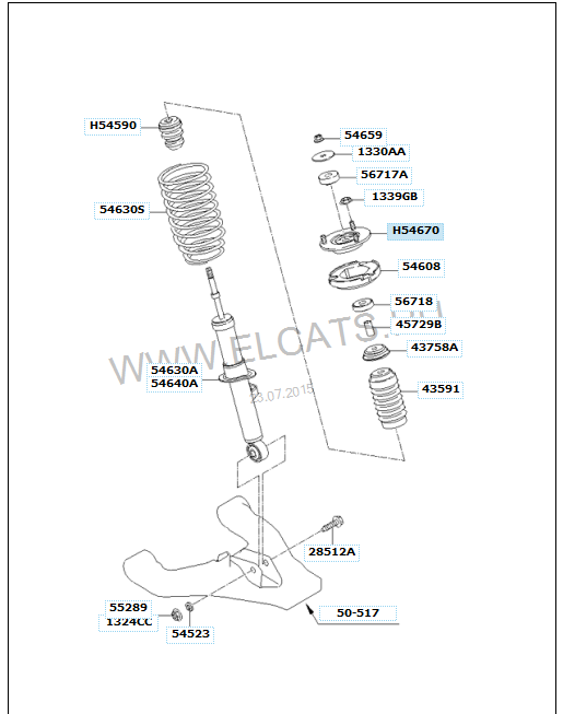

Сообщение Gubkin » 23 июл 2015, 16:11
Re: Амортизаторы и пыльники на Соренто.
Сообщение virgana » 23 июл 2015, 18:06
Gubkin вы думаете я элкастом не пользуюсь и схему эту не видел? Только им и пользуюсь и при помощи него прикупаю запчасти в экзист, хотелось бы увидеть полный фотоотчет собирания аммортика, особенно касающийся положения пыльника, металлической шайбы и после сборки оставшейся резьбы для гайки. По этой схеме понятно только, что в какой последовательности ставить и всё... А как именно? Вот в чем вопрос... :wink:
