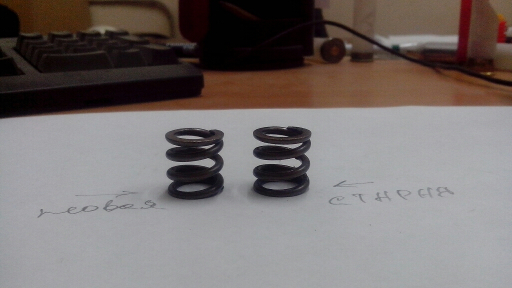

Вскрытие чёго? Тише-тише не надо так сердиться :D, если вала, то там всё просто- с низу отвернул гайку, сверху под пыльником стопор.кольцо и бородочком со стороны где гайка тихонько стук-стук. И вал в руках.
А вообще, для тех кто отличает рожковый ключ от накидного -объяснять не надо, если смог снять рейку с машины то разберёт элементарно! А кто "полный ноль" и пошаговая инструкция не поможет. :D
сухарь
втулка
Посадочная вала-вид с верху и сальник, что ниже на фото, он встаёт в это отверстие.
сальник вала
Это пружинка "сухаря" с лева новая, с права которая стояла
нижний шар.подшипник в который встаёт вал рейки
это сальник рейки, один из двух до которого возможно добраться, за ним стоит второпластовая втулка- что на фото выше.
