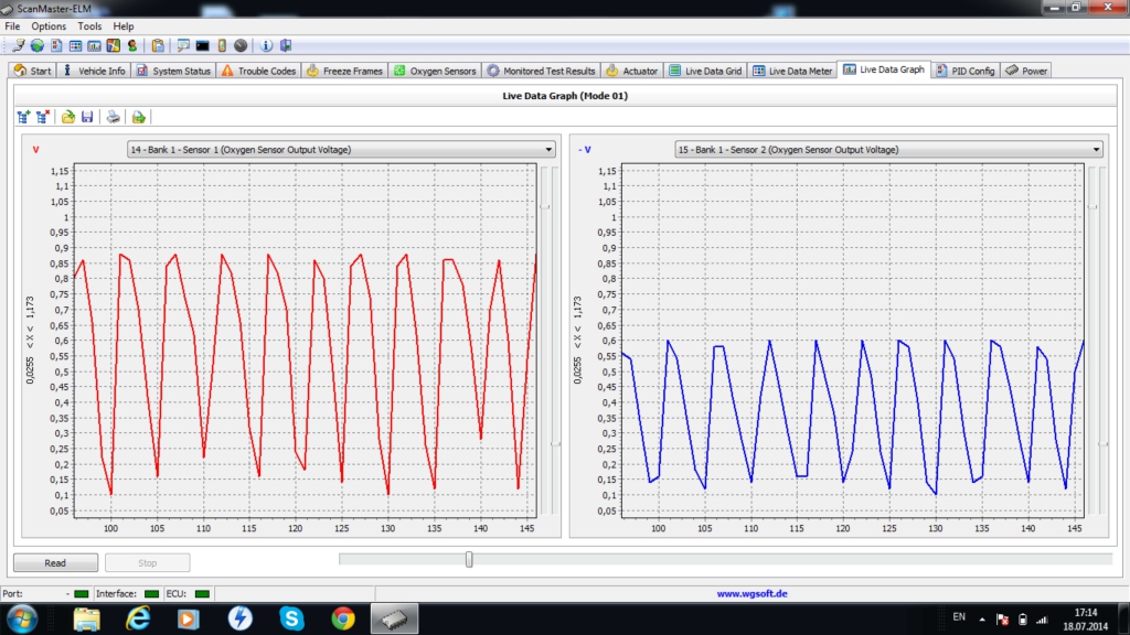

Как я понял, забитый кат или нет определить только путем его разборки. Думаю поменять на универсальный и пламегаситель. Вроде подтупливает при сильном нажатии газа, хотя может это субъективно все. 2.4 бензин и так не особо приемистый двигатель. Чек не горит.
Снял показания датчиков кислорода, может кто-нибудь сказать как поживает катализатор по ним? Красный до катализатора, синий после

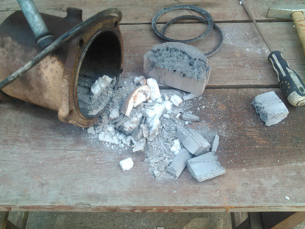

Ну вот и пришлось все таки разобрать передний катализатор, тем более пробег авто уже за 130 тыс. км. А всё началось из за появляющейся ошибки P0421 – неэффективная работа катализатора. После сброса её из памяти, она всё же проявлялась через небольшое количество километров. Ну и динамика разгона на мой взгляд желала оставлять лучшего. Хотя до этого никогда не эксплуатировал внедорожники поэтому оценка сугубо индивидуальная, так же слышал, что про 2,4л бензин говорят, что неторопливо и медленно набирает скорость. Эксплуатация на 92 бензине меня по динамике не устраивало, поэтому пересел на 95, стало намного интереснее в динамике.
После прочтения форума кто то писал, что на сервисе сорвали некоторые болты на катализаторе, и что теперь ездит с не полностью зажатым катализатором, не стал доверять работу посторонней помощи – решил сделать сам. Сняв левое колесо и защиту пластиковую, открывается отличный доступ к катализатору. В итоге получилось открутить все болты самостоятельно – но вот только лямбда не поддавалась откручиванию, да же когда снял полностью катализатор и зажал в тисках.
Когда доставал катализатор не увидел как одна часть отделившихся сот катализатора выпала. Получилось, что сами керамические соты разделились на две одинаковые половинки передняя часть которая выпала была полностью чистая и не забитая, а вот вторая часть которую пришлось доставать с помощью молотка была большей частью оплавлена. Оплавление было именно по середине, и 15% чистых сот было видно на просвет около стенок катализатора по диаметру.
Я живу в небольшом городе и фирм занимающихся установке пламегасителя нет, случайно наткнулся на молодого парня, который занимается такой штукой. Он мне сделал так – вырезал две пластины по внутреннему диаметру катализатора 111,7 мм с внутренним отверстием под трубу 50мм. Далее приварил одну пластину ко дну катализатора, к ней приварил трубу 50мм по центру катализатора, в трубе было множество отверстий диаметром приблизительно 4-5мм. Между стенкой катализатора и трубой утрамбовал асбест, далее такой же пластиной, что приваривал снизу, накрыл сверху всю конструкцию и обварил. На просвет получилась труба с боковыми отверстиями, сбоку наполненная асбестом. Всё это надо делать из нержавейки 2мм, но так как не было её в наличии, сделал из обычного металла 4 мм. Делал фото, но оно случайно удалилось
Всё это хозяйство вышло мне в 2000 руб.
Привожу внутренние размеры катализатора для самостоятельной установки либо заказа готовых пламегасителей:
– Внутренний диаметр катализатора 111,7 мм
- Внутренний диаметр трубы уходящей из катализатора на резонатор 47,5 мм
- Максимальная длинна всей внутренней части катализатора для установки пламегасителя 121,4 мм.
- Длинна керамического элемента самого катализатора (38+38)=76 мм.
Цены в экзисте
Сам катализатор
Видно, что керамический элемент оплавлен в середине и чистый по наружнему диаметру
Это вторая часть керамического элемента которая самостоятельно отделилась от первой части
Сам керамический элемент был уплотнен по наружной стенке на фото видно, предположительно асбестом с платиновой пылью (сказал парень, который делал пламегаситель).
Полностью очищенный корпус катализатора

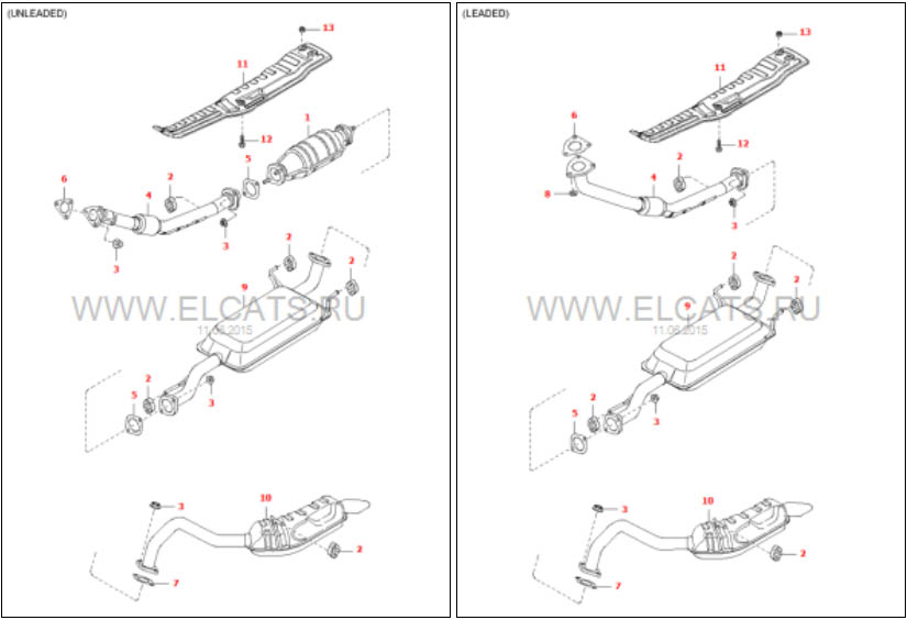

Так же в Экзисте нашел на наш авто схему с катализатором и без, так вот разница между ними и заключается только и всего в отсутствии дальнего от двигателя катализатора, сам резонатор применяемой на этилированном топливе и на не этилированном топливе абсолютно одинаков, думаю, что нижний катализатор можно полностью удалить, а вот верхний, кому не нравится звук можно заменить на новый, неоригинал стоит 10 тыс. руб. Либо как я читал на каком то форуме можно полностью установить трубы при котором не используется нижний катализатор.
