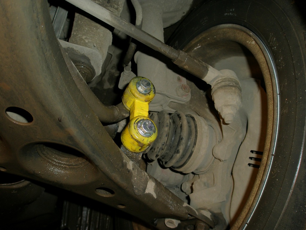

Какие втулки стабилизатора лучше ставить? Что то оригинал не совсем дешев, может тоже СТР можно? Нужно ли смазывать втулки стабилизатора при установке?
Добавлено через 4 часа 5 минут 19 секунд:
Может стоит так замутить?
ಠ_ಠ Изображениеಠ_ಠ
