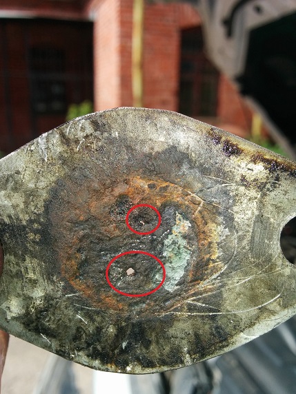

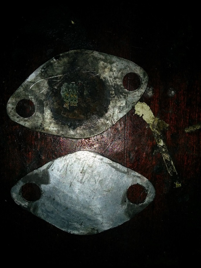

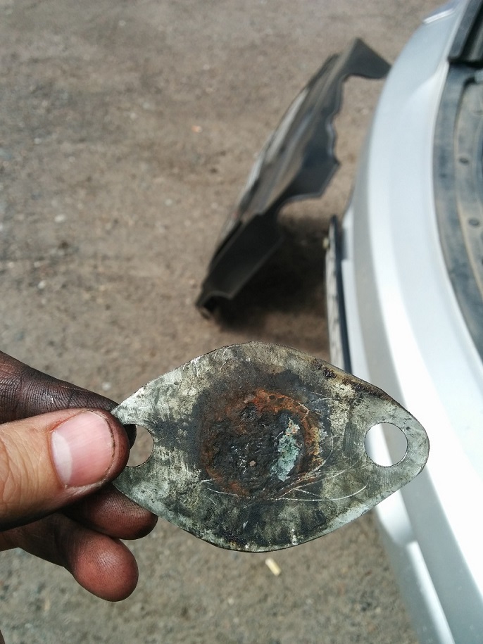

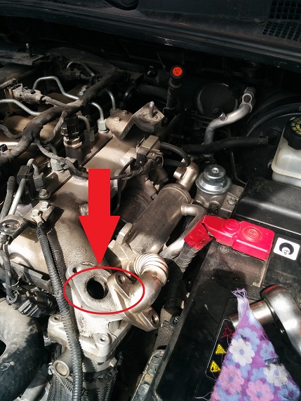

Всем привет, Сорентоводы и не только!)
Как только купил машину собирался заглушить ЕГР т.к при резком нажатии на газ и при обгоне выелетало черное облако и шлейфом тянулось за машиной.
Открыв капот я увидел что, где стоит Самовар ЕГР на стыке соединения с впускным коллектором летит сажа и видно как будто пластинка стоит (думал что родная металлическая прокладка).
До этого все время думал что ЕГР не заглушен. И вот сегодня на работе собрался с мыслями и решил открутить этот Самовар и заглушить.
Открутив это дело, на моё удивление ЕГР был заглушен (видать предыдущий хозяин сообразил его заглушить, но без герметика как то) и там стояла пластинка и нержавейки и она естественно прогорела и проржавела))
Нашёл кусок нержавейки 1,5-2мм и по старой заглушке обрисовал и вырезал болгарочкой новую заглушку.
Промазал на свякий случай герметиком что бы сажа больше не валила)
Все поставил, но вот разницы не заметил ни какой… Так же дымит.

Сообщение SDT-lmu » 29 май 2015, 07:43
TRD777 писал(а): Так же дымит.
Может актуатор виноват? Или дырявый впуск?
