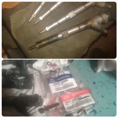

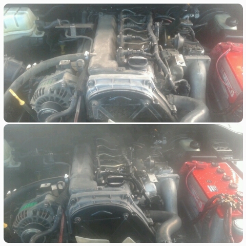

Всем привет! Заметил что стало уходить масло, до этого ни грамма мимо. ДВС сухой, луж нет. Зато впуск весь в масле. Впуск помыл а картер вывел на улицу, поставил новый воздушный фильтр. Со шланг капало масло и что то через чур большой поток газов, как с выхлопной. Почитал форум, возможно прогорели шайбы под форсунками.
Заказал усиленные болты, резиновые кольца, медные шайбы у меня были. С начало помыл ДВС керхером и в гараж.На самом деле все там просто, главное не с…) Снимаем обратку, трубки с рампы и форсунок ( на них маркером пронумеровал с какого кто цилиндра) , отверстия накрываем чистыми кусочками тряпочек. Форсунки нумеруем маркером, что бы не перепутать кто с какого цилиндра. Откручиваем болт форсунки, берём зубило, упираемся в форсунку и тихонько постукиваем молотком что бы форсунка шла вверх, без усилий стучать. На четвёртой дальней форсунке возникнет проблема, не вылазит) чутка задрать пластик облицовки дворников и она выходит под наклоном. Три форсунки снялись с медными шайбами, а одна без… Берём круглый напильник вставляем в колодец, чутка пристукиваем молотком без усилий и колечко на свободе)По форсункам видно на какой прогорела шайба, эта первая форса у меня была. Ставим форсунки откисать. для этого взял баклашку 1,5 обрезал под форсунки что бы верх не погружался, а только то что в колодец входит. Залил туда все что было в гараже, бензин, салярку, ацетон, обезжириваться, профан 1000. Воткнул форсунки и начал думать как чистить колодца. Сверло на 10, старую шайбу от форсы надеваем, от губки для посуды жесткую часть приклеиваем на супер клей к шайбе, отлично чистит. Ну а дальше кто как может, я наматывал на круглый напильник тряпку и чистил колодец, еще в головку от маленького набора вставлял тряпку и аккуратно протирал дно. Пока кисли форсунки от нечего делать покрасил держатели форсов, они были все ржавые.
форсунки протер спиртом. надел новые шайбы, они туго налазят, длинной головкой от маленького набора посадил их плотно на место, стучать без усилий шайба мягкая можно повредить. потом надел резиновое кольцо.все отверстия продул компрессором. Шайбы на форсах смазал соляркой и поставил на место. Собирал по книге там подробно что да как.Отчет пишу после недельной езды. газы ушли масло не жрёт. Сапун пока весит на улице, буду собирать маслоуловить на всякий случай.

1)Движок когда мыл кёрхером лил прямо на форсунке сто бы промыть там посадочные места и всю каку вымыть? туда лить можно,вода ни куда не попадёт?
2)на 3-ем фото видно ято одна форсунка грязная это где прогорела шайба? а остальные чистые как отмытые?
3) Зубилом конечно жестко снимать форсунки :D башку им не стрясешь так?

1. Мыл керхером везде где мог дотянутся, брызгал профаном 1000 и снова мыл. В районе форсов мне выдули компрессором воду и я сразу завел и поехал в гараж.
2.Протер каждую сухой тряпкой и сфоткал. грязная форса это прогоревшая . Потом все форсы ставил откисать.
3. Там писал выше что никаких усилий вообще не надо делать, пристукивать без силы совсем аккуратно потихоньку без фанатизма.

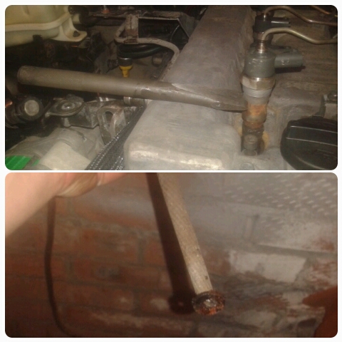

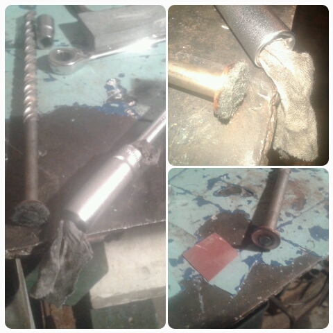

Зубилом выбивать форсунки - жестковато.
Я хотел заказать съемник, но долго и недешево выходит.
Заказал держатель форсунки и сделал из него обратный молоток.
Болгаркой срезал немного пятку, которая опирается на опору, в отвертстие болтом М8 прикрутил шестигранник сантиметров 30, на конец шестигранника прикрутил пару шайб, трубным ключем держал шестигранник за верх, а снизу молотком постукивал по нему, ключ упирался в шайбы, дежатель цеплял форсунку за штатные лыски.
Туже всех пошла первая форсунка, пришлось постукивать обратным молотком, остальные просто поддел приспособой и отжал, как гвоздодером, без чрезмерных усилий вышли. Из-под двух форсунок секло, из-под 1-й и 4-й.

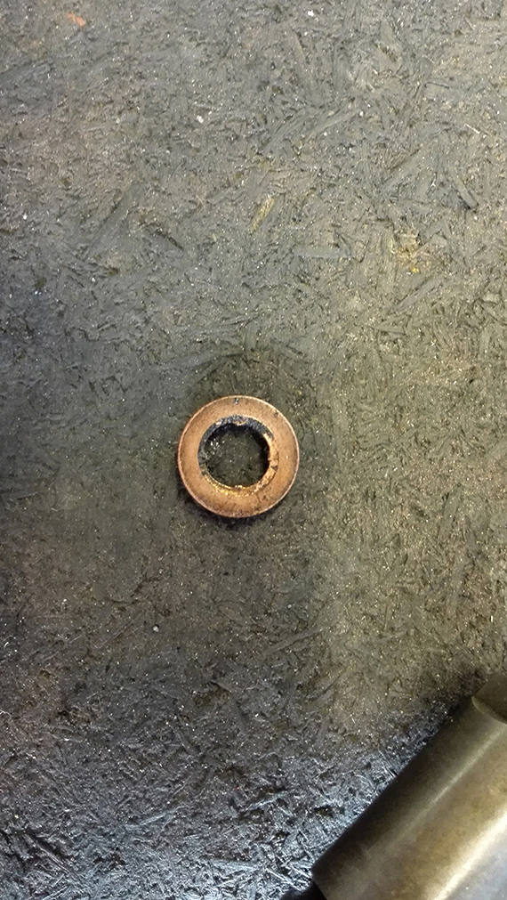

Что характерно, все 4 медных кольца под форсунками имели значительные следы коррозионного разрушения.
"Съедена" внутренняя часть колечек. Судя по всему в топливе полно серы.
При том "съедены" неравномерно, а с одной стороны больше, с другой заметно меньше, т.е. внутреннее отверстие в колечках превратилось в овал смешенный в сторону.

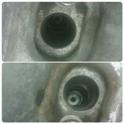

Сообщение andrewman » 16 май 2015, 16:08

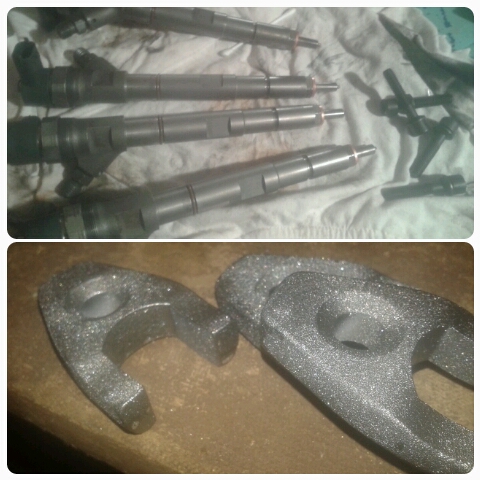

Всем привет. Сегодня в порыве борьбы с дымком из клапанной крышки в сервисе снимали форсунки (2/4 прикипели намертво, очень боялся получить обломыш, но всё обошлось) с целью замены медных колец под ними. Заодно решил форсы потестировать на стенде. Результаты так себе. Вроде как целая только первая форсунка, а остальные начинают на ладан дышать :cry: . Но самое обидное, что замена медных колец ни к чему не привела - всё тот же дым, если открыть маслозаливную горловину. Страх накапливается во мне... Буду читать форум и надеяться, что двигатель больше жив, чем мёртв.
Добавлено через 32 минуты 48 секунд:
Вот так выглядели форсунки, медные кольца, резиновые прокладки и болты, когда их достали.
Конечно, всё равно хорошо, что достали форсунки, почистили их, прогнали под давлением на стенде, посадочные места почистили, высокотемпературной смазкой намазали, новые медные кольца/болты/резинки поставили. Но очень очень жалко, что картерные газы до сих пор прорываются в клапанную крышку. Что дальше делать пока не представляю.

Сообщение Nikolay0812 » 16 май 2015, 16:49
andrewman писал(а):Вот так выглядели ...медные кольца
На фото,вроде бы одно кольцо подгоревшее?
andrewman писал(а):очень жалко, что картерные газы до сих пор прорываются в клапанную крышку
Так это нормально,куда то им выходить нужно :D .Вопрос -только в количестве.

Re: Большое количество картерных газов
Сообщение andrewman » 16 май 2015, 17:01
Nikolay0812 писал(а):На фото,вроде бы одно кольцо подгоревшее?
Да, одно немного подгоревшее (4 форсунка) и небольшая продавленная канавка есть. И ещё это кольцо осталось в колодце, доставали отдельно от форсунки. Остальные кольца были ок.

Mr.Alan писал(а):Все колечки были в идеальном состоянии, только одно буквально немного имело некую деформацию (продавленность).
Я думаю продавленность как раз должна быть на всех, т.к. это и есть опресовка, и для этого и предназначены эти колечки. А вот прогар это плохо, даже при наличие или отсутствии продавленности. Сам недавно менял колечки, до замены весь воздуховод был в масле, теперь помыл движку, и вроде потеть перестала. Но пока проехал мало, точно утверждать рановато. Пробка прыгает примерно так же, но дыма нет, ну или совсем немного, и то мне кажется что больше от вибрации движки. Комрессию мерил через форсы, первый показал 25, остальные 21-22. Но чтото сомневаюсь в правдивости показателей, т.к. при такой компрессии должна плохо заводиться, и т.д. а пока все, тфу три раза, нормально. Буду мерить через свечи, а потом принимать решение.
