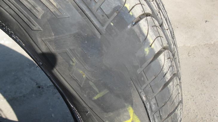

Ребята, случилась беда, при замене шин на лето, "заметили" боковой порез шины....
Вопрос: Можно ли купить такую же шину, но с немного разным износом протектора шины и поставить на заднюю ось AWD ?

мне делали этой весной-"вертикальный" порез...разделали разрез с внешней стороны,кусок сырой резины плотно скрученной в разрез и под вулканизатор на 2-3 часа.. с внутренней стороны латку h=5-7мм,(50*80)мм какую то специальную...на что ставили -не знаю,не присутствовал, но долго...ремонт колеса-где то сутки и 20$, с гарантией...

вообще большие боковые порезы не ремонтируют, т.е. заделать-то можно, мне как-то вообще зашили его кордовой ниткой, проклеили изнутри, но предупредили быстро не ездить и в кротчайшее время купить новую резину - прочность шине придаёт внутренний целостный корд, если он порезан, то шина может лопнуть в самый неподходящий момент (на большой скорости шина испытывает огромные нагрузки )

2-2,5 см...Рваный...Ну не знаю- мужики сказали не переживать(колесо то, новое) ,такие часто заделывают мол ,поэтому и гарантия...Переспросил,можно ли ставить на передок -сказали что можно...О покупке нового, не предупреждали... Пока езжу(но стоит сзади)... вот примерно так: https://www.abw.by/news/194433/

...Михалыч! писал(а):2-2,5 см...Рваный...Ну не знаю- мужики сказали не переживать(колесо то, новое) ,такие часто заделывают мол ,поэтому и гарантия...Переспросил,можно ли ставить на передок -сказали что можно...О покупке нового, не предупреждали... Пока езжу(но стоит сзади)...
С таким порезом на Камрюхе два года езжу , порвал в первый день эксплуатации новой резины , сделали в Римексе , два сезона зимних откатал без проблем и дальше ездить буду , стоит сзади
