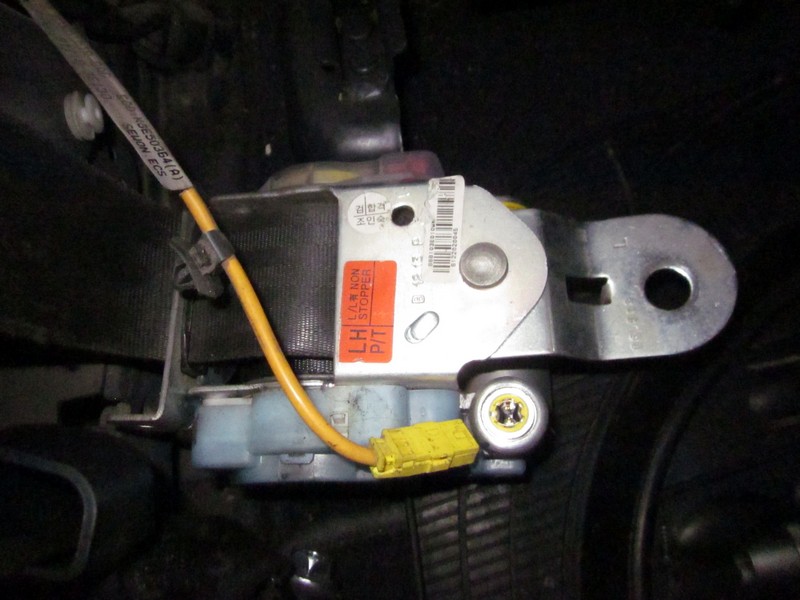

Сообщение after » 01 апр 2015, 21:35
Протёрся ремень безопасности водителя
01 причина замены ремня
Вложение 01 причина замены штатного ремня.JPG больше недоступно
Донор ремня от ГАЗ 3110
028 штатный ремень и ремень донор
Процесс замены ремня
010 вывернуть нижний болт крепления ремня
011 снять декоративный порог
013 вывернуть винт под порогом
017 снять декоративную панель
022 отключить разъём преднатяжителя
023 снять крепление провода
024 снять верхнюю крышку
025 выкрутить болт

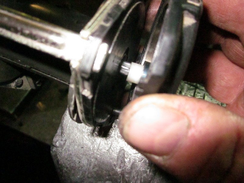

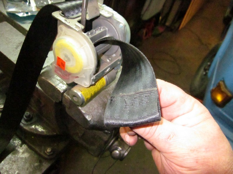

Добавлено через 7 минут 12 секунд:
Re: Плохо убирается ремень безопасности (со стороны водителя)
ещё
030 ставим в тиски и разматываем
034 стопорим
035 вытаскиваем петлю.
036 из петли вынимаем стержень
039 обрезаем петлю
Добавлено через 3 минуты 32 секунды:
ещё
044 обрезать лишнее на Волговском ремне.
047 собираем все части ничего не перепутав и прошиваем петлю
048 собираем петлю
и дальше всё в обратном порядке.
