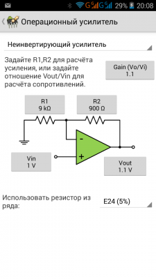

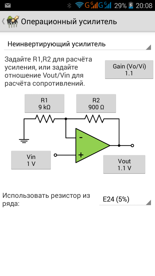

Для тех у кого звук "швейной машинки" при исправной топливной системе и даже на новых, естественно (прописанных) форсунках , в холодное время- более отчётливый - особенно под нагрузкой , а летом практически не слышим, но всё равно не устраивает (жёсткая работа двигателя). Может помочь такой вариант : коррекция давления c коэффициентом 0.9 , на схеме : операционник обязательно Rail to Rail с вых. током не менее ~ 60 ма ( использовал 1446уд1). Подключается парралельно датчику давления (+ и -) сигнал с датчика-на неинвертирующий вход, выход с усилителя- на блок управления. В результате стук ушёл, снижение мощности не заметил .
BS41
Сообщения: 1
Зарегистрирован: 02 янв 2013, 17:05
Откуда: Н Новгород
Re: Швейная машина
Сообщение Roman73 » 07 мар 2015, 12:31
А по подробнее, что куда паять, с фото для особо "одаренных " в электротехнике :oops:
