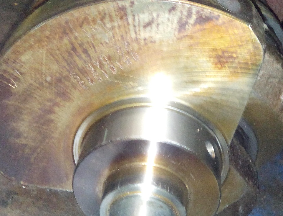

Отписываюсь о прогрессе. Привез в понедельник ремонтные вкладыши и калибровочную проволоку. Собрали-промеряли - проволока в два раза уже, чем минимальный шаблон - 0.045мм, то есть зазоры ровные, но порядка 0.09мм. Многовато. Теперь ориентируюсь на установку нового коленвала. Опять заказ вкладышей...
Удивительно вот что - на старом коленвале нет маркировки класса толщины шеек. На новом есть, на блоке есть, на поршнях есть.
А ещё у меня есть серьезное непонимание того, какие зазоры должны быть. Даже отдельную тему создал, но никто не отвечает: Тема: Зазоры коленвала - ничего не понимаю

Re: Заводился на холодную, горит масленка, стук - приговорит
Сообщение anton_gl » 11 фев 2015, 13:05
Странно. У меня на колене такая метка была
Неужели на зажигалке иначе? А может уже лазил кто? И колено непотребное воткнул?
Сообщение allex » 11 фев 2015, 15:43
На новом у меня тоже есть:
А вот на старом фигня какая-то:
Видно плохо, но там явно не цифры от 1 до 3. И на вкладышах я цветовую маркировку не вижу от слова совсем.
Ну и до кучи, маркировка на блоке:
Добавлено через 3 минуты 3 секунды:
Re: Заводился на холодную, горит масленка, стук - приговорите!
Может, где-то в другом месте маркировка, я не особо искал. Сейчас меня больше зазоры беспокоют, фигня какая-то с вычислениями получается.
Сообщение vasco » 11 фев 2015, 18:02
allex писал(а):где-то в другом месте маркировка
Может быть маркировка на носке КВ (где отверстие под болт шкива)!
allex писал(а):фигня какая-то с вычислениями получается
Алексей, ответил тебе в новой теме!
