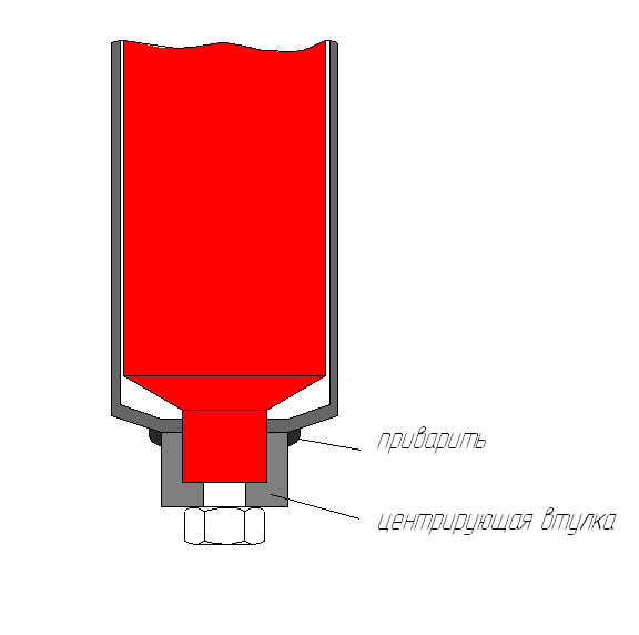

Перечитав пост два раза, явилось умозаключение что картридж 8641-1504 более подходит по геометрическим размерам но он предназначен для задней подвески и по сему вызывает смущение установка его в мак-ферсон. Ведь шток или направляющие не расчитаны на боковое воздействие. Другое дело 8641-1480. Он предназначен для мак-ферсон но картридж на 25мм длиннее. Если собираемся лифтовать, то это на пользу а если нет, уменьшается ход до пробоя. Из этих соображений, выбор пал на 8641-1480. Сейчас заказал одну родную стйку и картриджи. Придет, начну опыты.А сейчас мысль такая: для того чтобы опустить картридж глубже в сапог, думаю просверлить большее отверстие в днищще сапога приварив центрирующую нижнюю втулку снаружи. Вот примерно так:
syv писал(а):Что то не догоняю.... Все поднимают картридж, а Вы опускаете.
Оба картриджа абсолютно одинаковы по исполнению и комплектующим.Янц Евгений писал(а): 8641-1504 не надо.
