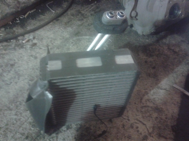

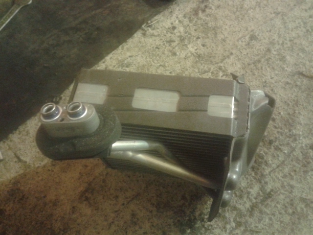

Вот где тепло зарыто - радиатор кондиционера .Он раза в 3 - 4 толще печки, да и шире. возможно к зиме попробую врезаться.
Bel-lex
Сообщения: 255
Зарегистрирован: 17 дек 2012, 18:14
Откуда: Норильск - цука, холодно
Благодарил (а): 26 раз.
Поблагодарили: 29 раз.
Доп. информация: EGR OFF, сажевый фильтр OFF, прямоток SPEED.ON. Разминусовка
Re: Ужасно холодно
Сообщение Simpson » 25 апр 2015, 13:41
Bel-lex писал(а):Вот где тепло зарыто - радиатор кондиционера .Он раза в 3 - 4 толще печки, да и шире. возможно к зиме попробую врезаться.
мне кажется, не получится, трубки тонкие. Как бы не нарушить систему циркуляции. А вот если такой же по размерам подобрать радиатор печки, то жара обеспечена. Тоже об этом подумываю, но все таки кондей иногда спасает, жалко ....

Сообщение Bel-lex » 27 апр 2015, 05:17
я так делал уже на на таёте, доп помпу ставил плюсом.
