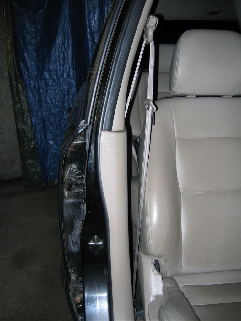

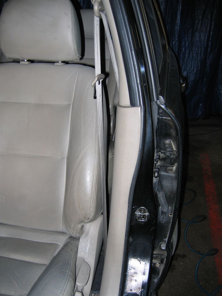

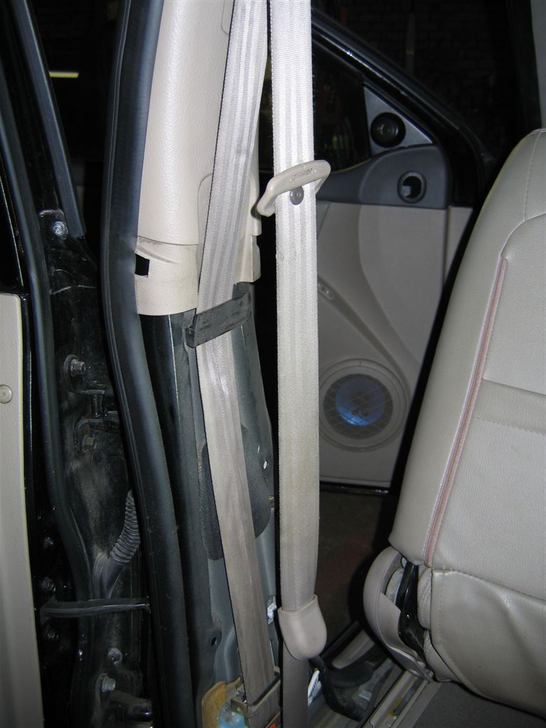

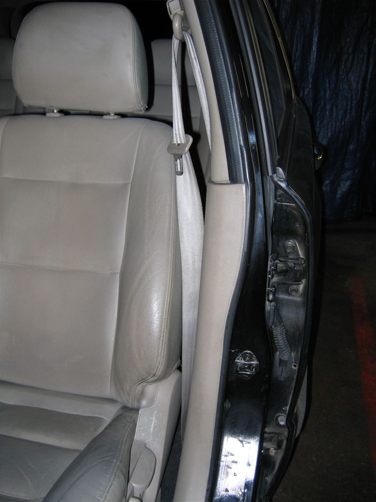

После покупки аналогичная ситуация была - прочитал тему и решил проверить - надо ли мне менять натяжитель ... фото прилагаю . Работает после перекручивания до нормы ИДЕАЛЬНО . Спасибо ls514 » 02 дек 2009, 21:36 за искру сомнения :roll:
то что было слева и плохо убиралось
то справа идеально работало
под обивкой перекрутка
ещё застёжка перевернута
стоит правильно и работает ИДЕАЛЬНО

Дужка и направляющие пластмастки под обивкой были чисты - не чистил совсем . А назад ремень не возвращался и часто попадал между кузовом и дверью .Приходилось заправлять в ручную .

А как застежку перевернул???? :)

Застежку просто. Складываешь ремень пополам наискосок и протягиваешь :)
