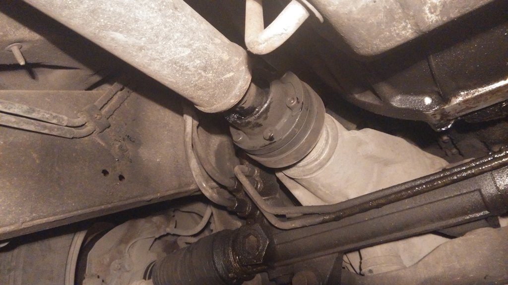

Передний кардан. Соединение с передним редуктором. Точки смазки здесь нет

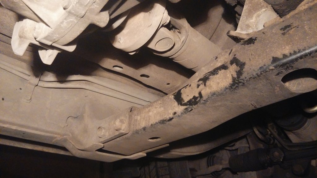

Передний кардан. Задняя крестовина. Точка смазки одна - внутри крестовины

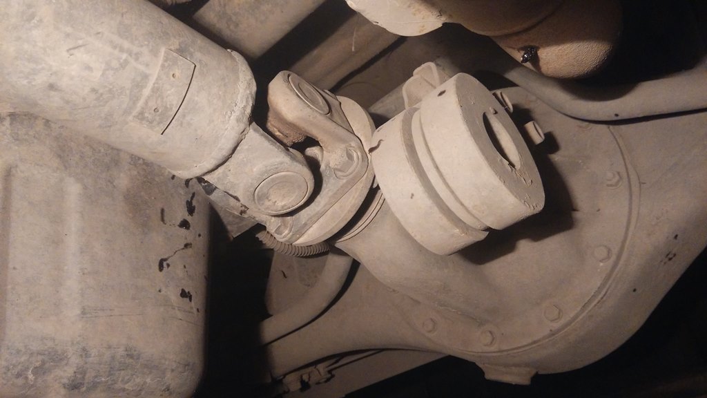

Задний кардан. Передняя крестовина. Здесь две точки смазки - внутри на крестовине и на самом кардане(смазывает место удлиннения кордана)

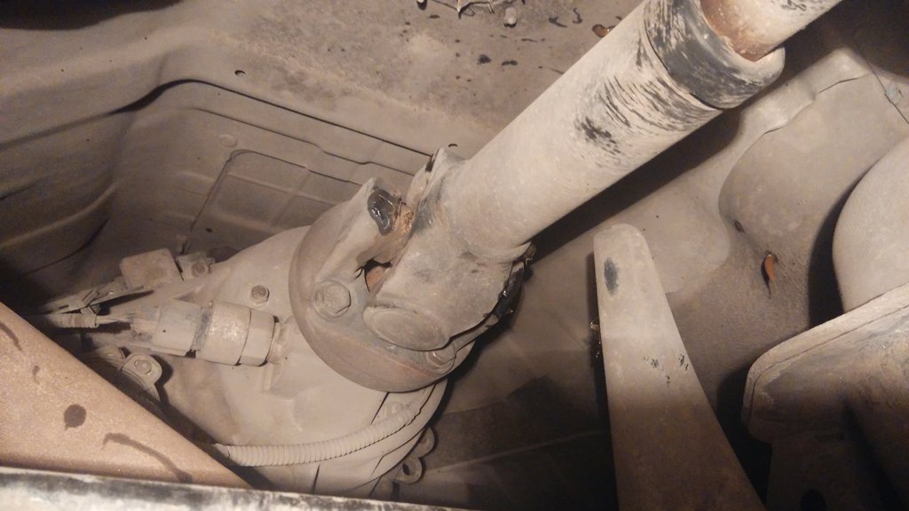

Задний кардан. Задняя крестовина. Одна точки смазки внути крестовины
В общем, выходит две точки мне посчитали за одну :)

это фото почти сразу после шприцевания?
если да то похоже не особо то и прошприцевали... или у вас там оооочень пыльно...

kral796 писал(а):это фото почти сразу после шприцевания?
А какой смысл шприцевать так, чтобы повылезало все наружу, а потом при первой поездке разлетелось по раме?
Или я не понимаю чего? Внутри смазано, через щели слегка повылезала смазка... :roll:

Ну она вылетела из всех концов крестовины хотя бы ?

kral796 писал(а):Ну она вылетела из всех концов крестовины хотя бы ?
Да, наружу повылазило, поэтому не переживаю. Тем более, что с этого момента планирую операцию проводить каждые 10 тыщ, а не как раньше(уж не буду говорить, сколько наездил, даже на заглядывая туда :oops: ). Но вопросы ваши обоснованы - сам смотрел когда после смазки, сначала думал - пожалели, внимательно глянул - пожалели, конечно, но разумно. Снаружи следы видны
