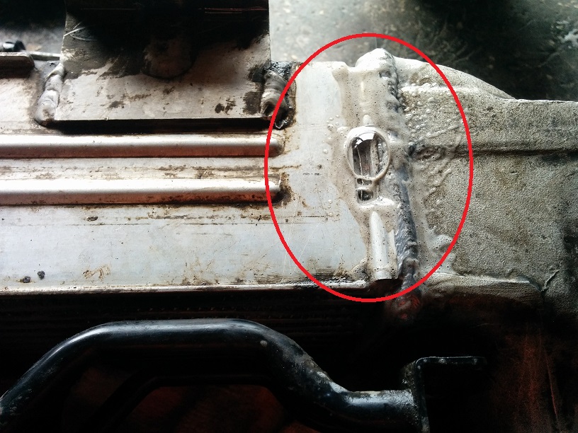

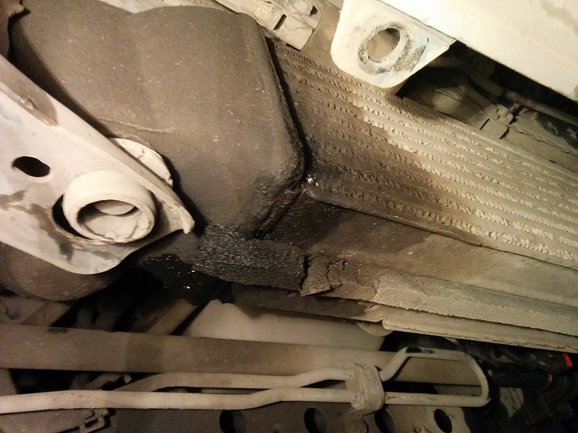

F-A-Q писал(а): Вот только на долго этого колхоза хватит?
F-A-Q писал(а):В голову приходит 2 мысли поксипол или холодная сварка

Благо дыхалка хорошая и мне удалось продуть кулер
и увидеть что где мазал мыльной пеной, вздуваются пузыри
