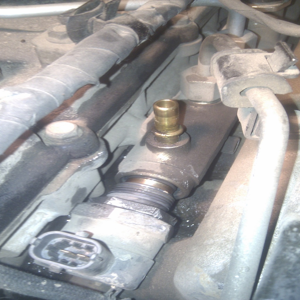

снитие торцевого клапана. думаю всем понятно. чистим моем сеточку на конце и ставим обратно
