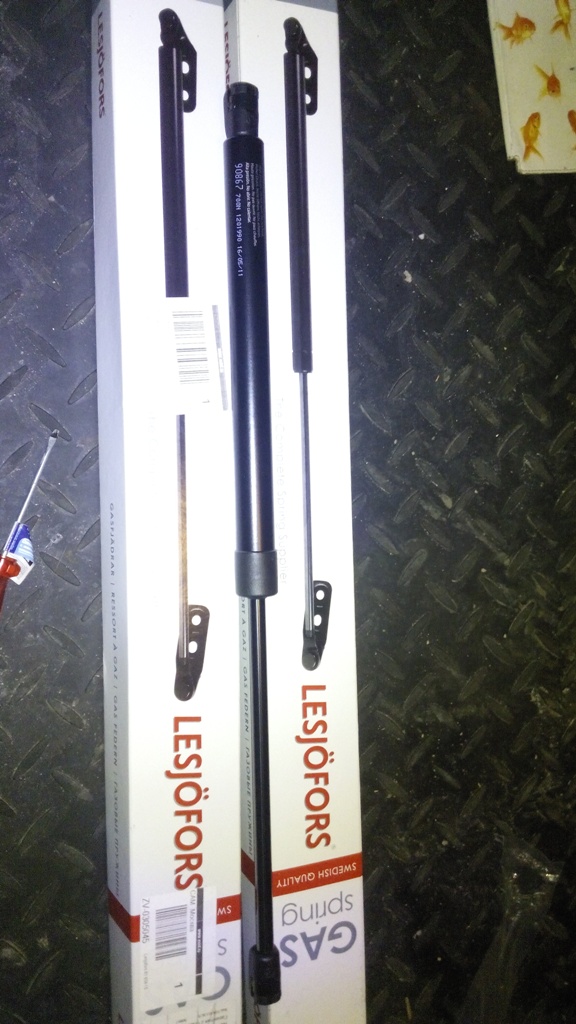

Сообщение AAV77 » 14 мар 2017, 14:20
Вчера поменял себе газовые упоры. Не держали как у всех. Сейчас дверь вылетает сама. Когда поставил думал, что дверь не закрою. При открывании двери аж машина подпрыгивала, хотел даже один старый поставить. Шумка у меня есть, но не столько сколько хотелось. Со старыми упорами дверь сама уже не открывалась, побоялся больше делать. Теперь сделаю как надо. Ночь постояла стала лучше, но всё равно закрывается туго. Посмотрим со временем как будет. Дверь до крыши не достаёт. Да кстати, разници нет, правый или левый у Опеля точно. У нас они маркированы LH и PH.
Длинна один в один. Сверху новый, снизу родной.
Парт номер.
Модель газового упора.

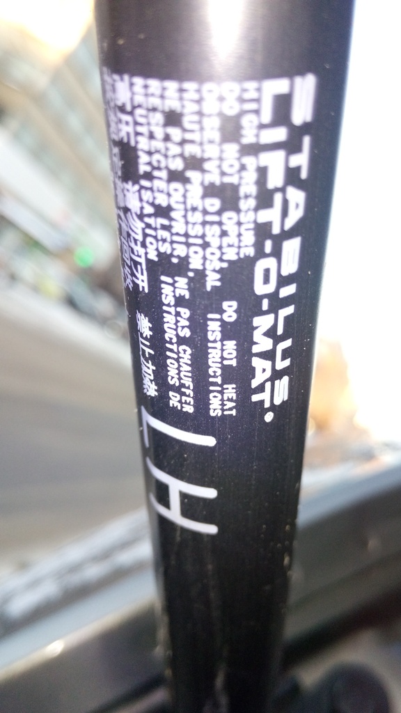

Сообщение AAV77 » 23 мар 2017, 10:49
Добавлю фото штатного упора с маркировкой LH, что бы закрыть тему о наличии таких надписей на упорах.
