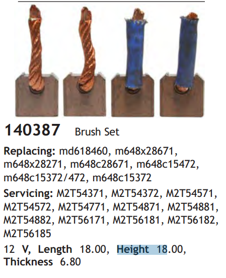

Sega_K писал(а):ширина 18мм, толщина 7мм, высота 18мм
Это размеры щёток CARGO 140387
Если быть более точным, то толщина 6,8 мм
Нам точно нужна такая ? зазора не будет большого ?
По каталогу нашел чуть потолще...
8 мм
7,6 мм
Что скажете ?
Re: Как снять стартер?
Сообщение Бубайло » 14 окт 2014, 07:12
Я считаю,что лучше взять больше и по месту доработать напильником

Сообщение Gubkin » 14 окт 2014, 07:23
Bubaylo писал(а):доработать напильником
это у нас в генах, я уже понял :lol:
но всё таки хочется из коробки сразу поставить
Сообщение Бубайло » 14 окт 2014, 07:36
Так они точатся как мел,2раза и уже примеряй
