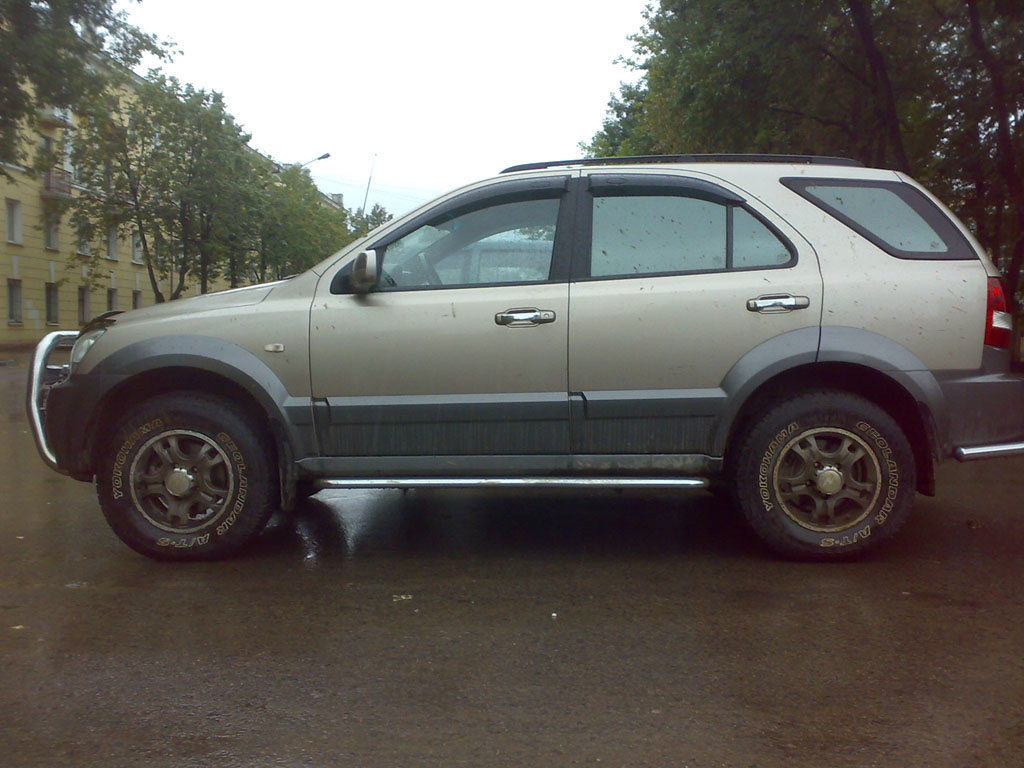

А указанные выше проставки на рестайл под родные стойки какой лифт кто подскажит?

А можно фото рестайла по чертежу с с родными стойками? не могу найти, хочется посмотреть результат)))
