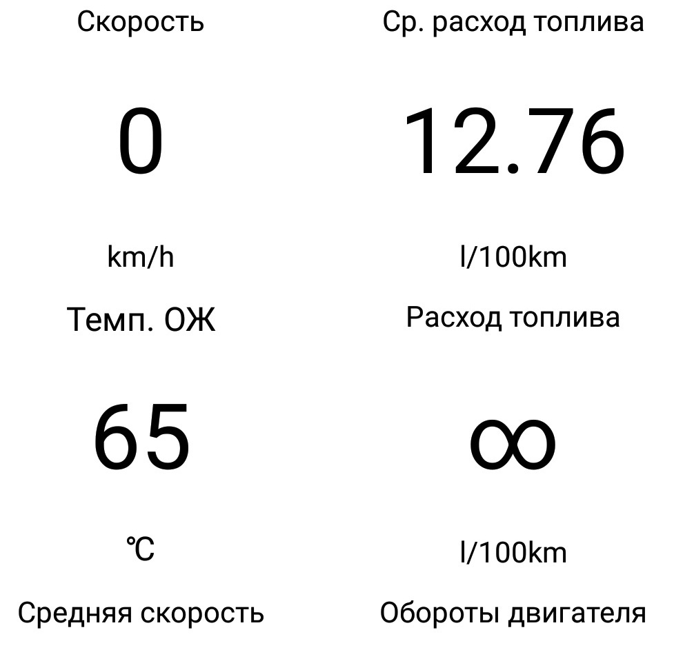

Не прогревается до рабочей температуры
Сообщение falcon5 » 27 дек 2018, 16:42
Добрый день, уважаемые форум. Имею проблему на соренто, не прогревается до рабочей температуры.
Набрал только 65 градусов, при том что проехал 20 км. На улице +3
Вот показания бк:
falcon5
Сообщения: 2
Зарегистрирован: 27 дек 2018, 16:36
Откуда: Николаев
Re: Рабочая температура CRDI 2500
Сообщение Алекs » 28 дек 2018, 07:18
Надо проверить термостат Это очень просто при работе верх радиатора горячий низ холодный если при проверке и верх и низ теплый термостат не держит
