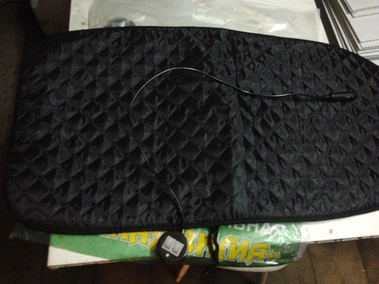

взял две штуки,каждая вроде как на сидушку и спинку

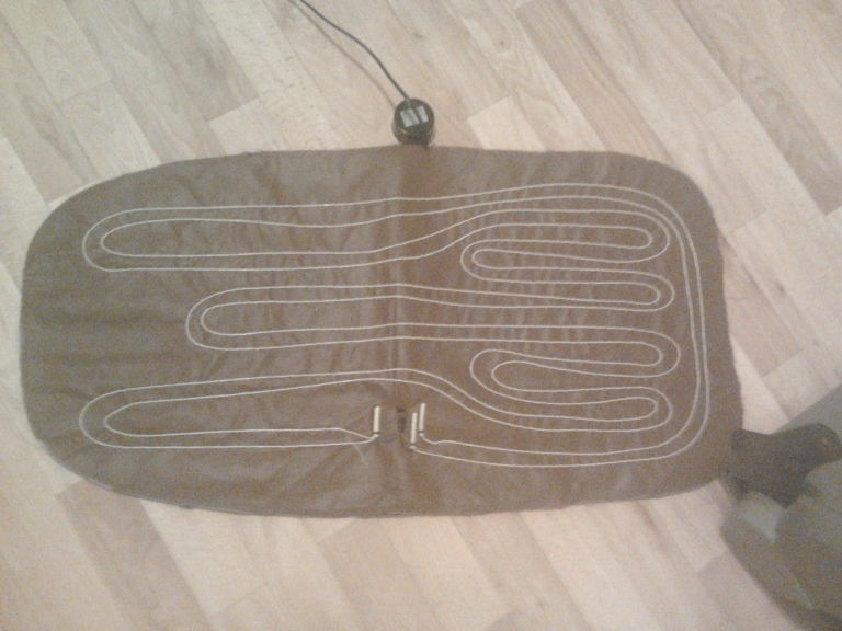

вскрытие показало что в обогреве по две нити нагрева

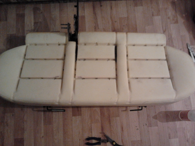

далее снял сиденье,ничего сложного,у меня 7миместный кореец,две гайки и два болта сзади,два болта спереди,на европейцах может по другому,не знаю короче....далее потрошим саму сидуху,делал все интуитивно,особых проблем не было,металлические колечки только без хороших кусачиков неудобно крошить,в итоге получаем такую картину

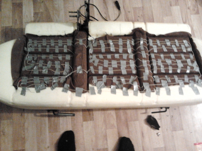

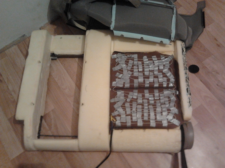

далее с покупной жопогрейки мастер клеем креплю на свою сидуху материал к которому были пришиты нити накала,если опять спросите зачем,не скажу,просто подумал так надо...
далее хозяйственной липкой лентой (не скотчем),в американских фильмах такой рты заложникам заклеивают :D :D :D ,крепкая и липкая зараза,креплю нити накала на сидуху,стараясь более-менее равномерно распределить по всей поверхности,получилось примерно так

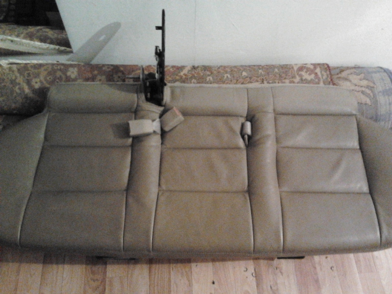

натягиваю на законное место кожу молодого дермантина,вместо металлических колец уже используя пластиковые хомуты,быстро-удобно,дешево-сердито,вроде как особо не заметны следы демонтажа,на седло ушли две нити одного жопогрея

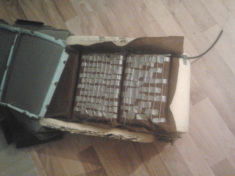

приступаем к спинке,она из двух половин,начал с маленькой,так же демонтаж обшивки,клею подложку,затем нити накала

так же собираю на место обшивку,устанавливаю обе половины спинки к седлу,в общем действую в обратном порядке разбора....

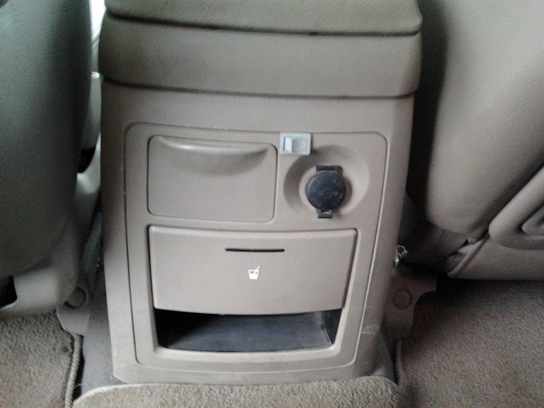

Я давно хотел обзавестись обогревом задних сидений. Вчера решил этот вопрос! Купил два комплекта обогрева "Емеля", засунуть обогрев не составило труда, но делал только на само сиденье, без спинки. К сожалению, сфотать процесс забыл... Только практически конечный результат.
Разобрать консоль пришлось почти полностью, подсоединение подсветки кнопок брали с АКПП.
Результат получился такой
На фотке выглядит даже немного по хуже, чем в реальности. Единственный минус, диоды там оказались оранжевые, а не зеленые. Но это дело решаемое.
Греет очень сильно, гораздо лучше штатных. Еще один плюс, что необязательно при этом сидеть на сидушке, как это бывает обычно.
