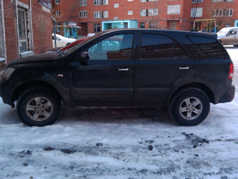

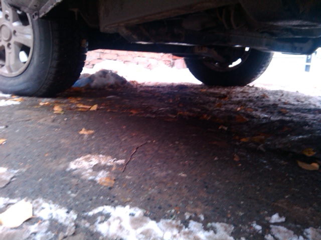

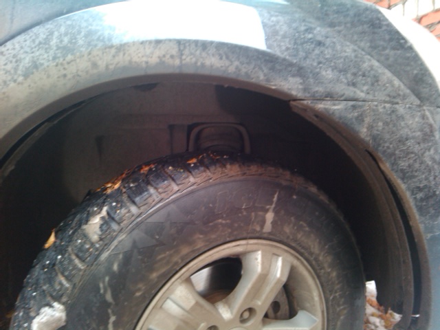

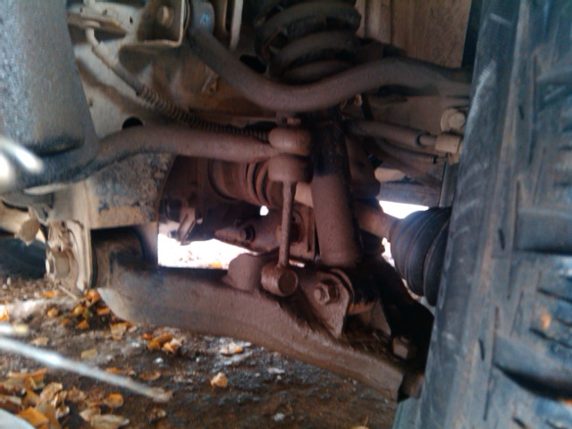

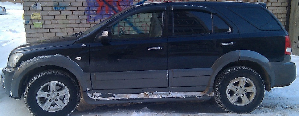

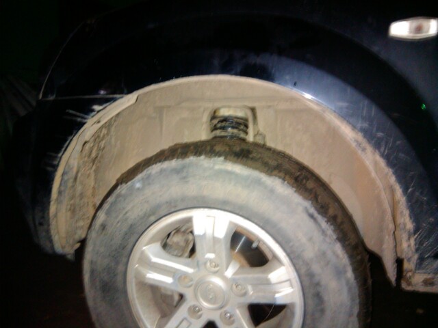

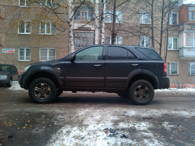

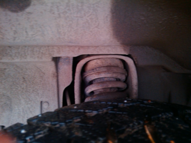

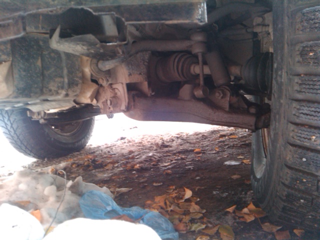

Сообщение etaon » 28 окт 2014, 13:19
Сделал проставку впереди. Не сверху стойки, а над пружиной самой :)
Проставка получилась где-то 3 см. Машинка приподнялась на 10см.
Пружины были просевшими очень сильно.
Амортизаторы поставил старые для пробы. Ранее их снял из-за раскачки авто. Убитые были.
Вручную они не качаются и не проседают при нажатии на них (снятых) :) Под машиной раскачивались.
После установки стойки с проставкой машина не проседает при нажатии на крыло. Не могу вручную раскачать. Кивков при торможении и остановке нет. Лежачие проезжаются наура! Ямы кочки тоже все легко проходятся. Раньше сильные удар шли по отбойникам. Просевшие пружины были.
Итог. Развал пока ушел. Как татра. Немного катаюсь. Жду просадки. Чуток уже просела машинка.
Скоро буду нижние рычаги регулировать для развала.
Итого та вообще замечательный :)
Там где новую соренту тащили на галстуке чуть ли н еотрывая бампера, моя каталась на ура!
Было:
Как было года 2 назад
Стало:
