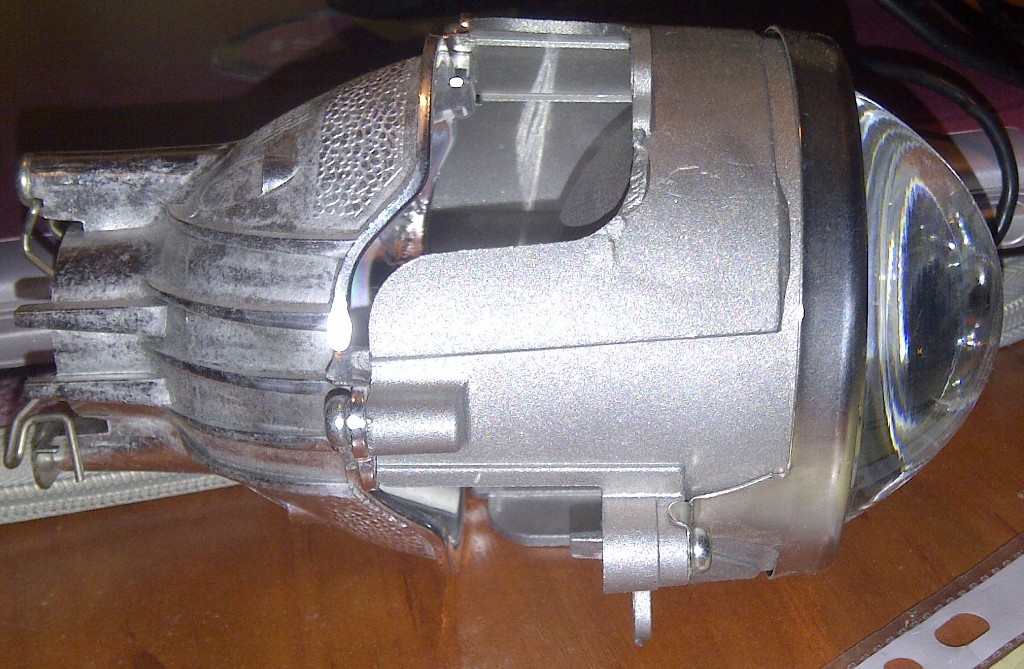

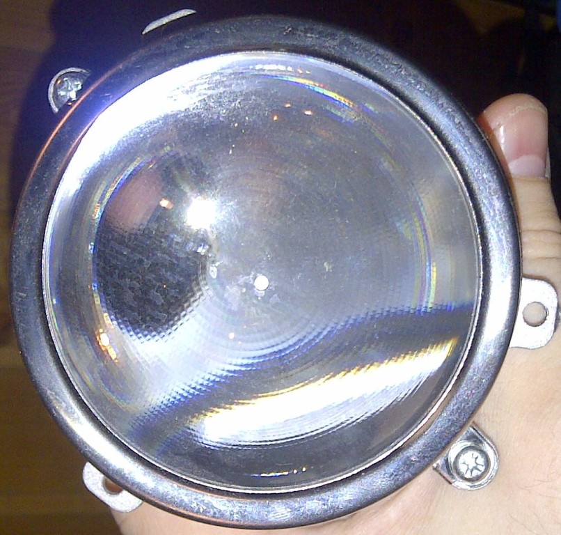

Сообщение diggerded » 20 окт 2014, 11:45
Померить не проблема, но размеры по месту делать надо, как минимум для шаблона и на стенде проверять каждую линзу в отдельности, иначе завалишь горизонт и тю-тю, вся работа насмарку.
Добавлено через 10 часов 16 минут 14 секунд:
Провел замеры:
- глубина линзы 15 см
- расстояние между крепежными отверстиями образуют равнобедренный треугольник со стороной в 9 см.
фото ниже - качество какое есть:)

Пробовал, разбирал фару, снимал линзу, подставлял Hella и так и эдак не получается без какого то переходника поставить((((
В одном месте мне сказали что можно в сам корпус штатной линзы вставить к примеру Morimoto1.

Сообщение diggerded » 23 окт 2014, 15:32
Рукастые ребята, но в Калуге... далековато:) И по фото видно, что холодной сварки не жалели, не стали делать полноценную переходную рамку...
