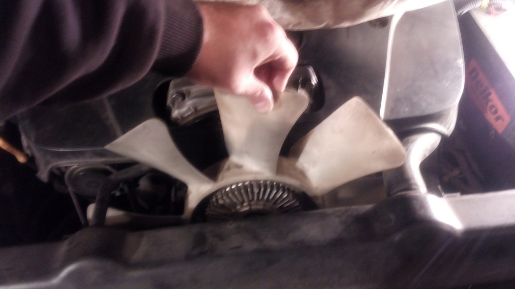

 Вытащить вентилятор двумя пальцами без кожуха! Сильно!
  Вытащить вентилятор двумя пальцами без кожуха! Сильно!   Кожух то как снять без съема патрубка радиатора?!
