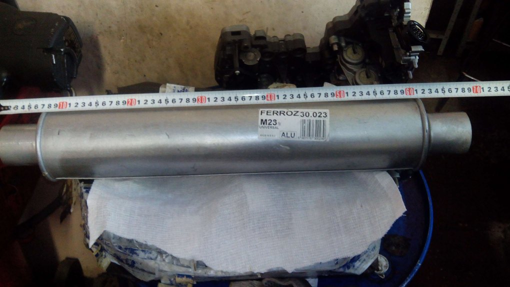

Сообщение olegkazan » 05 ноя 2014, 14:11
Вот прикупил пламягаситель в автодоке цена смешная 700руб алюмизированная сталь
