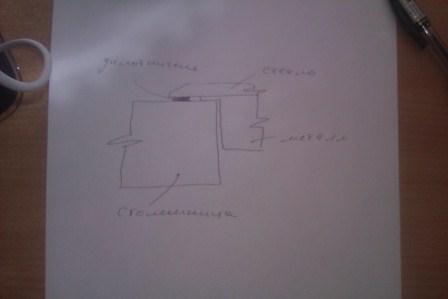

Имеем индукционную варочную поверхность - далее - плита, для простоты. Вариант установки один - врезается в столешницу (исск. камень - акрил с наполнителем).
Внимание вопрос - какой вариант врезки правильный - первый - или второй? Рисунок снизу.
Кто не въехал - поясню - чем должна опираться плита на стол - металлом, либо стеклом?
Проблема в том, что рекомендованные производителем размеры окна в столе совпадают с размером металлической рамы под плитой и однозначный вариант установки в явном виде не просматривается. Если опирать на металл - все шоколадно - ширина пояска опирания - около 10 мм, но зазор между столешницей и нижней плоскостью стекла получается 5-6 мм, что много, да и это не правильный вариант, производители других девайсов так не рекомендуют - логично опирать стеклом. Но если опирать по стеклу (увеличив проем) - то выйдет всего 4 мм по периметру, что явно маловато.

Миш, чертёж не совсем верный. Я вставлял панели в столешницы несколько раз.

Ну, сделай выемку под металл, шоб на столешницу и стекло, и металл опирались...

По краю панели должна идти термостойкая резина либо полиуретановый уплотнитель. Он ложится на столешницу таким образом, чтобы зазора, подобного тому, что на левом рисунке, не образовывалось. Уплотнитель устанавливается производителем. У тебя вариант "приклей уплотнитель сам!"?
Добавлено через 1 минуту 6 секунд:
sotesu писал(а):сделай выемку под металл,
Ну да, ну да... В искусственном камне зубилом. Ну или стамеской. :lol:
По идее, правильный вариант - правый.

Юджин писал(а):чертёж не совсем верный
Это не чертеж, это эскиз, без масштаба, но суть показывает :-)
Я полночи вчера не спал, всю голову сломал.
В мануале разреза установки нет, только габариты проема - "стандартные" - 560х490.
Как раз с размерами металлического кожуха под стеклом.

а там все впихивается со свистом, вопрос в том, что "гуляет" в проеме, а когда стал разбираться, оказалось, что надо "разобраться".

Я представляю , что такое уплотнитель и фиксаторы :-)))))) и какой такой гюляй :-).
Вопрос в первоначальном сообщении - ЧЕМ опираемся?
Для фиксаторов мета в ОБОИХ случаях место есть.

В мануале должно быть описание, как пользоваться шаблоном, и чертёжик того, что в результате должно получиться.
Михаил-Andover писал(а):Это не чертеж, это эскиз
Эскиз, эскиз! Я просто забыл это слово! :lol:
В проёме и должно гулять. Для того, чтобы не "гуляло", в комплекте с панелью идут пружинные фиксаторы.

Тогда панель не будет плотно прилегать, и под неё может попадать жидкость.
И на правом эскизе как раз создаётся пространство для размещения фиксатора.

Стеклом.

Вот правильный вариант.
Металл - на столешницу, Уплотнитель - под стекло, сотрудников Кайзера - на грядки. Пусть урожай собирают, больше пользы будет.

Ну в мануале-то как предполагается опирание?
Две свои панели (разных, кстати, производителей), я ставил по эскизу 2, и в мануале так было указано. У тебя стекло без металлической обечайки?

Чтобы сделать выемку в столешнице под металл нужны ручной фрезер и специальные фрезы по камню. Примерно недавно решал такую же ситуацию у себя - столешня 30 мм, отверстие 560 х 485. Панель просто не влазила. Расширял болгаркой с алмазным диском, режется легко. Дольше закрывал кухню пленкой и потом прибирался.
У тебя правильный вариант на правом рисунке. Расширяй отверстие и жестко крепи панель, чтобы влево-вправо неходила (в коплекте должны идти специальный крепеж, а еще лучше термостойким силиконом снизу панели)
