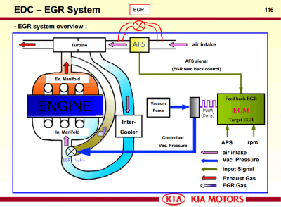

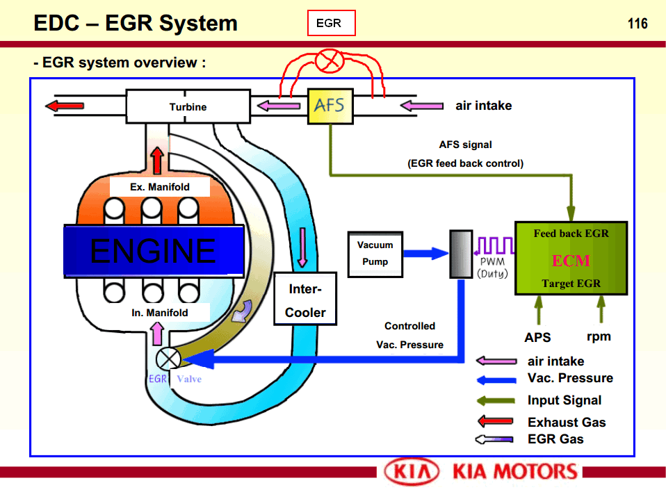

Вот подтверждение старого спора о том, почему вылезает P0401 при глушении.
Что отвечает за обратную связь, лямбда или ДМРВ. На картинке четко написано где feedback :)
И есть мысль, как убрать эту ошибку. Надо клапан ЕГР перенести на воздушный фильтр. Чтоб клапан разделял область до ДМРВ и после ДМРВ.
Например вход в клапан сделать с возд. фильтр, а выход в трубку картерных газов (чтоб колхозить по-минимому для проверки)
На картинке дорисовал красным маркером.
Есть желающие на опыты ? ))
