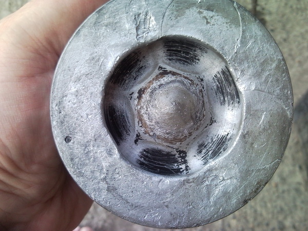

Ну в приципе да. Метка на ТНВД нужна что бы облегчить сборку. Когда собираешь все красиво. Вот метки на цепях, вот метки на шестернях.
НО бывают случаи, когда метка на шкиву забита, у меня например, какой-то урод еще одну свою сделал. (только из-за этого пришлось новый шкив покупать), поэтому при сборке лучше все делать правильно. А раз у тебя метка на ТНВД сбита, то 99% цепь проскочила. И наверняка вторая цепь которая на баласировочный вал и ТНВД у тебя уже растянута серьезно и проскочила именно она.. По моему тебе нужно менять все цепи, ситуация может повториться в любой момент.
Ну и по любому, меняй все гидрокомпесаторы и маслосьемные колпачки.
Распредвалы сняты, рассухарь клапан и проверь как он ходит. Только поршень где клапан поставь поближе к ВМТ.
И не такие уж они глубокие "выбоины для клапана".
Вот так выглядит поршень D4CB после встречи. Клапан загнуло.

что то поршенек сильно уставший , будто его как наковальну использовали.
и что там попало в цилиндр , что ему так поплохело ?

Сообщение anton_gl » 07 авг 2014, 12:33
Скорее всего клапан. Это до меня было. Третий цилиндр. Там и клапана свежее стояли, под три ручья на сухарях.

Сообщение Лёха Юрич » 07 авг 2014, 13:13
не-е-е ,это не следы от клапанов , я вообще следов от клапанов не вижу.
там какая то хрень извне прилетела ( какие то куски-ошметки ) и судя по всему не сильно твердая.
удары по поршню были довольно мягкие и не " острые" - поршень весь "замыленный".
клапана могли поменять превентивно ( я бы вообще сказал менять все сразу ).

Сообщение anton_gl » 07 авг 2014, 13:19
Все клапана стояли родные с одним ручьем под сухарь. Да и не заметил я сразу пока поршень сверху не отмыл. Менять не стал, так блок уже был перегильзован.
Хбз, может и прилетело. Но головке следов нет. Но втором цилиндре есть небольшие, как от наконечка свечи.
