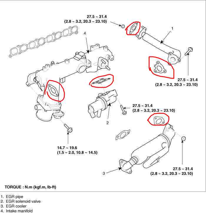

Добрый день, друзья! Соренто дизель 2007 рестайл. Вопрос о ЕГР, ситуация следущая.
Накрылась турбина. Поменял её (в комплекте), поменял интеркулер (старый протек). Вычистил впускной и выпускной коллекторы, патрубки, смена масла и фильтра. Катализатор мощной струей воды промыл (не знаю, может это не действенно)
ЕГР был заклинивший (вроде бы как на положении ЗАКРЫТО), очистил его, проверил через аккумулятор - щелкает и открывается туда-сюда без проблем.
Машину собрал, завел. Сперва было много дыма (видимо масло догорало), звук движка с каким то легким лязгом (не знаю с чем сравнить), потом звук стал нормальным.
Выехал. При перегазовке черный дым, машин тупит. При наборе скорости более 80 машина начинает тоже тупить. черный дым.
Актуатор проверил на холостом, работает. Воздушн. фильтр новый. Турбину проверил на холостом - снял патрубок после интеркулера - оттуда идет чуть прохладный возудух (хотя мне сказали что турбина на холостых и не работает).
Подозрение теперь пало на ЕГР. Либо он начал работать либо опять застыл на положении открыто?
Вопросы: 1) достаточно ли скинуть клемму с ЕГР, чтобы понять, с ним ли проблема?
2) Если да, то с сброшенной клеммой ЕГР будет закрыт и его глушение уже не нужно?
3) Если все же требуется глушение, то возможно ли произвести это путем установки заглушки ПЕРЕД трубой идущей к ЕГР от выпускного коллектора (позиция 1 на рисунке) (ибо очень неудобно и долго лезть к ЕГР вплотную), а не после...
Рисунок: http://balbes_.users.photofile.ru/photo/balbes_/96129587/xlarge/110175672.jpg

Re: "Глушение" ЕГР
Сообщение Gubkin » 27 авг 2014, 08:35
Re: "Глушение" ЕГР
Сообщение neutomim30 » 27 авг 2014, 08:46
Gubkin писал(а):neutomim30
1) нет
2) см.1
3) Тема: "Глушение" ЕГР
Ну тему то я почти всю прочитал, только ответа не нашел на вопрос н.3..да, пишут. что можно после...а что ДО - не встретил..
neutomim30
Сообщения: 60
Зарегистрирован: 10 авг 2014, 20:30
Откуда: Чувашия
Имя: Влад
Re: "Глушение" ЕГР
Сообщение Gubkin » 27 авг 2014, 09:08
neutomim30 писал(а):пишут. что можно после...а что ДО - не встретил..
можешь ставить в любое понравившееся место, обведенное красным.
лучше после самовара, т.к. если внутри проржавеет всё, то антифриз не пойдет во впуск.

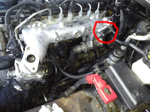

Re: "Глушение" ЕГР
Сообщение neutomim30 » 27 авг 2014, 09:13
Спасибо за ответ, после самовара это вот так как я выделил красным на рисунке?
Вложение 110175672.jpg больше недоступно
neutomim30
Сообщения: 60
Откуда: Чувашия
Имя: Влад
Re: "Глушение" ЕГР
Сообщение Gubkin » 27 авг 2014, 09:20
neutomim30 писал(а):после самовара это вот так как я выделил красным на рисунке?
нет, это до самовара
после - на твоей картинке в левом углу
