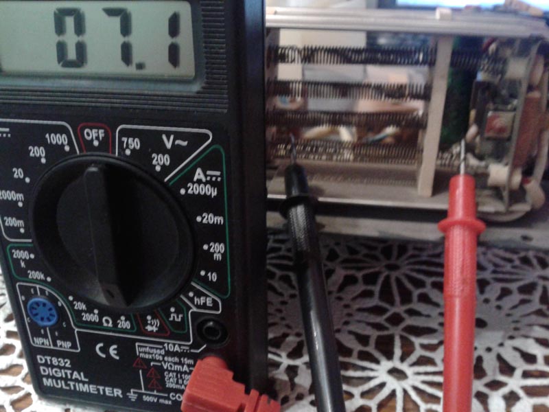

На третьей странице, kral796, пишет что у него сопротивление 6-7 Ом, сегодня вечером разломаю ветерок, посмотрю сколько по длине получится, хочу всю окружность руля обмотать.

Добавлено через 3 часа 3 минуты 38 секунд:
Надеюсь я правильно замерил, в этом участке примерно 65см
Добавлено через 8 минут 18 секунд:
А если сделать участки от спицы к спице, то они с разной интенсивностью греть будут :?:

Сообщение Accent-58 » 13 авг 2014, 04:14
Лучше так и делать, несколькими участками и потом впараллель их сделать
