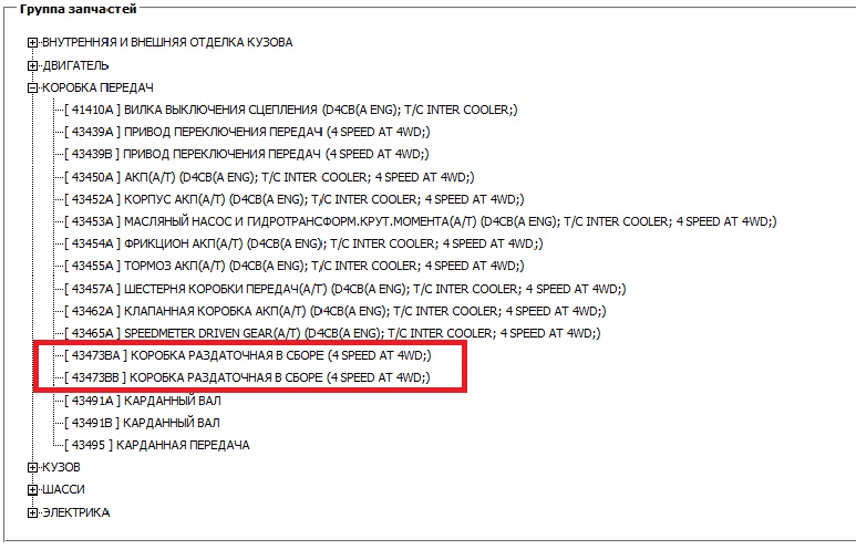

Парни,как узнать по какому из ДВУХ номеров РАЗДАТОЧНЫХ КОРОБОК на Exist смотреть цены на запчасти на свою раздатку.Машина 2002 год автомат 4 АКПП
Просто я заморочился вот с этим номером 33185 - BORGWARNER Цепь раздаточной коробки, подойдёт ли она на мою раздатку ?

Нужный тебе номер группы запчастей 43473BB, а номер цепи 47356H1000. Указанный тобой номер 33185 согласно ексиста идёт на парт-тайм и тебе не подойдёт.

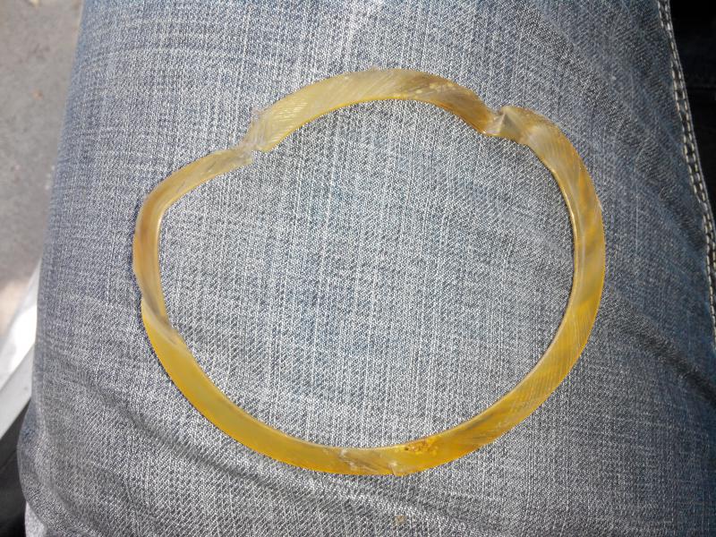

Не подключался п.п. Разобрал раздатку. При заказе запчастей упустил пластиковое кольцо.
Разъясните его назначение. Его можно чем-то заменить/вырезать из какого-нибудь материала? (Для сборки есть всё кроме него и ждать 10-14 дней нет сил).
И ещё... Не раз было упоминание на Документ KIA с описанием ремонта раздатки, даже скриншоты выкладывали, а вот ссылку на этот документ я не увидел. Ткните носом пжлст.
Ответа на вопрос не получил. Пришлось заказывать. При разборке раздатки все внутренности высыпались в кучу, но всё удалось собрать (спасибо за мануал с фотками). Передок подключается.
