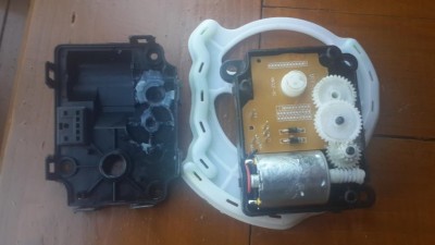

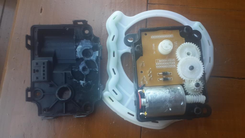

Первый раз защелкало чуть больше года назад. Снял моторчик, разобрал, как и у многих сломан штырек одной из шестеренок. Как следствие большой диск спокойно вращался рукой. Заменил моторчик ничего не протачивая. Спустя 8 месяцев снова защелкало. Опять заказал моторчик, на днях поставил новый, на этот раз проточив. Щелкать перестало. Но разобрав старый моторчик был удивлен. что ничего в нем не сломано. все шестерни целые. не знаю что и щелкало.

сними (паразитную) среднею, осмотри внимательно на ней малую шестерню, часто на ней срезает зубья с одной стороны...
