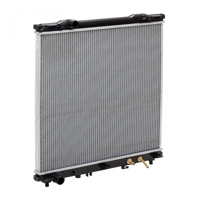

Сообщение Saybb » 08 июн 2014, 06:24
Пробил радиатор
Времено замазал, но нужно менять.
Да вот беда по каталогам не могу подобрать какой мне идет
по вину дает 25311-3E170
но по фоткам и схемам понимаю что не подходит.
это то что предлагается
это то что нужно

если большие патрубки с разных сторон,это радиатор от дизеля. для бензинок 3.5 и 2.4 дорестайл радиатор одинаковый. радиатор высокий и патрубки с одной стороны.
будь внимателен в каталогах ошибка на картинках снизу радиатора не должно быть радиатора интеркулера, или ножки торчать не должны, это предлагается от дизеля.уже люди с форума накалывались.
не забивай голову. бери лузар или дувон от 3,5 нормальной, распространенной модификации, неужели чтоб за то чтоб не заменять на более длинный шланг от АКП, ценой 30руб/метр, ты готов 6-7тыс руб переплачивать?
я эту тему уже прокачивал, взял лузар LRC KISO02370 и все нормально. http://www.luzar.ru/katalog/LRc+KISo02370.html

Сообщение Соря » 13 июл 2014, 11:41
Поставил на днях лузар 2370 , встал как родной , даже шланги от коробки подошли, единственно пришлось немного рассверлить ушки внизу радиатора куда вставляется кожух с вентиляторами.

поставил лузар вчерась, я так понимаю там в нём нижние штуцеры под охлаждение масла коробки, но на 3.5 отдельный радиатор под это дело.
