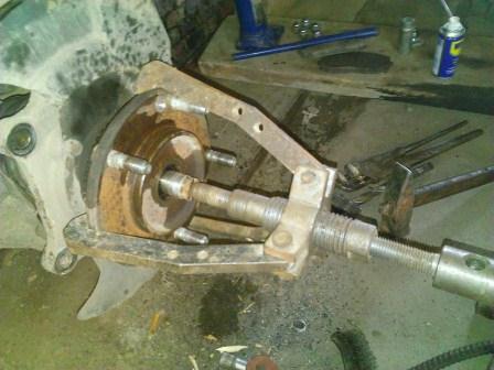

Загудел левый подшипник, выдернуть из шруса не получилось, делал всеми способами как писалось выше, грел, уксусная кислота.., выдернул из редуктора и повёз на СТО. Пресс 20 тонн не справился, и начало плющить этого торча от шруса. На шрус я уже попал , поехал на пресс 50 тонн. Этот придурок поставил поворотный кулак на ухи и надавил на 35 , в общем попал на поворотный кулак, выгнуло его. Печаль. В гараже уже отцепил от вала привода убитую наружную гранату, кстати не хило надо стучать, вал зажал в тиски и бил по мертвой цапфе сначала молотком, потом два раза кувалдой. В надежде спасти хотя бы ступицу, залил на ночь еще кислоты уксусной, а днем вылетел таки шрус с 4 удара машки. Так, что если не получается выдернуть шрус из ступицы, выдергиваете из редуктора, ставьте вертикально и лейте на подольше а лучше на ночь, ХайГир Механика или уксусную кислоту 70%. Пресс начал мять при 18 тоннах, та часть где резьба увеличилась в диаметре, а после кувалды я думаю можно просто отторцевать кончик и гайка навернется.

Сообщение Alexandr_1982 » 09 июл 2014, 17:54
Захрустел у меня подшипник, было такое впечатление, что колесо отвалится, срочно был куплен новый, вместе со ступичной гайкой. Ремонтировался в гараже. Основную проблему доставил тормозной диск-не смогли выкрутить винты даже с помощью ударной отвертки, было принято решение удалить их с помощью дрели :wink:. Ступицу с поворотным кулаком сдергивали с помощью вот такого съемника
(спасибо соседу-выручил), затем в ход пошли кувалда и тиски. провозились с братом часов 5, но все собрали.
