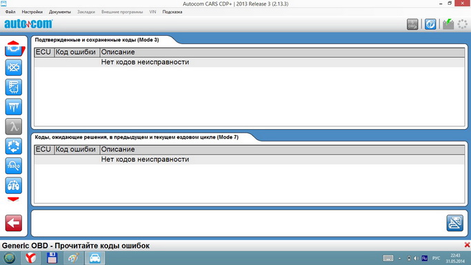

Сообщение AlexDPenza » 31 май 2014, 21:41
сижу втыкаю, не могу найти как в своей Соренте выйти в это меню :(

Сообщение Gubkin » 31 май 2014, 22:04
почему у тебя внизу режим "Generic OBD" ? ты видимо нажал на пиктограмму справа внизу при выборе авто, двигателя... на значок двигателя.
Надо просто на Enter жать.
И смотри что выбрано у меня в строке.... Sorento... 2007 ... CAN
затем выбираешь "tic tic"
проще говоря, смотри внимельно скрин :)
