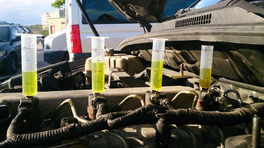

В любом случае, сделай простой тест (со шприцами) на обратку форсам. Это может что-то показать. Или не показать. Тогда копать дальше.

приветствую.делал.правда при убитом клапане.за минуту работу двигла ровно по 4 деление в шпицах.щприцы 20+4мл.а сколько вообще допускается?

Если примерно одинаково, то тест пройден успешно. Впрочем, это не является 100% гарантией нормальной работы форс.

Та же проблема и меня. когда еду не превышая 2500 оборотов, все вроде нормально, но как только еду в натяг (примерно через 10 секунд при оборотах 2500-3000) - глохнет. Проверил форсунки на слив в обратку, ситуация такая (в течении 1 минуты): первая - 10 мл., вторая - 14 мл., третья - 15 мл, четвертая - 10 мл. Здесь на форуме вычитал что 15 мл. - еще норма. Так ли это? (Правда на обратке четвертой форсунки первыx 10 секунд салярка какая-то "мутная" была, а потом чистая пошла.)
Но еще напрягло другое - проверив аварийный клапан рампы на слив в обратку, с него медленно течет салярка на ХХ, а при оборотах 1500 течение усиливается. Должно ли так быть? (единого мнения на форуме как то не нашел....)
(прилагаю фото проверки форсунок )
фото проверки форсунок на слив в обратку
