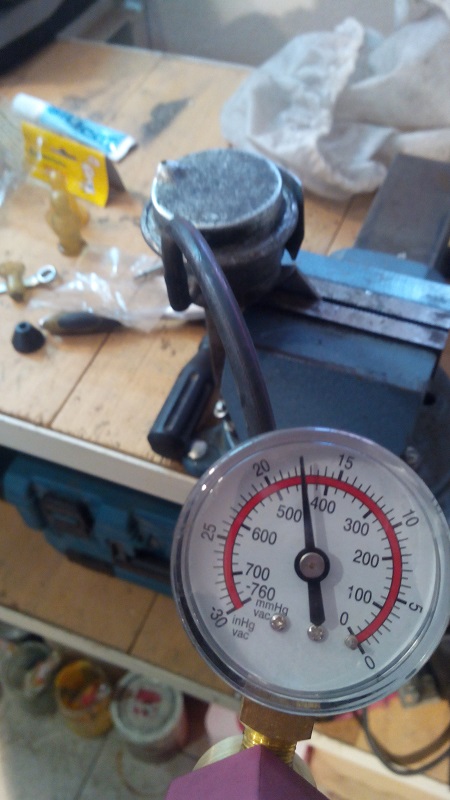

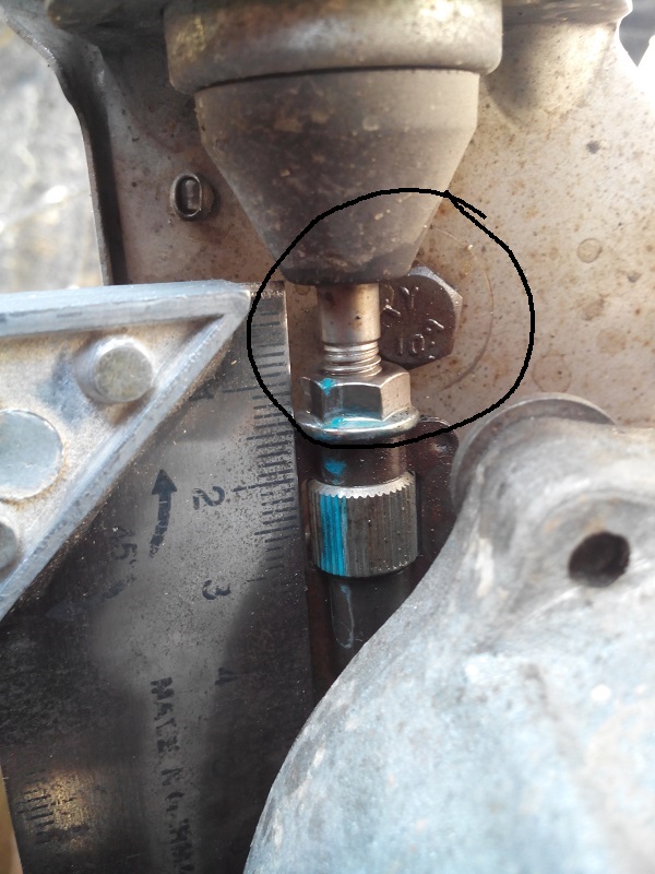

Сообщение ВЕЛ » 15 май 2014, 16:11
Ну что...
Купил манометр. Попробовал все бывшие в хозяйстве шприцы для откачки чернил
стуйных принтеров. Так и не сумел получить разрежение 0.6kg. Забил, стал (гусары, МОЛЧАТЬ!)
отсасывать угловой наконечник шланга. С огромным трудом удалось получить - 0.6kg ,
как указано в скан-инструкции по ссылке, помещенной в шапке. Под конец регулировки
было ощущение, что губы у меня теперь, как у Анджелины Джоли. Горят до сих пор.
По настройке. Парадокс! Фактически шток пришлось ощутимо укоротить. После заводки
движка упор находится примерно миллиметров на 12 выше упора-болтика. При этом
пропали рывки и пинки, АКПП стала работать незаметно. Вроде прихват и ощущения не
ухудшились. Померял разрежение на холостых. Минус 0,45. Вроде у других тут было - 0,49.
Озаботился поиском гаджета для создания разрежения. Наверное закажу что нить на
алиэкспрессе. Ибо насиловать повторно губы нет никакого желания.

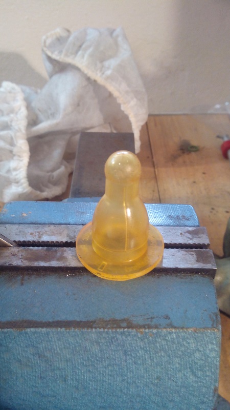

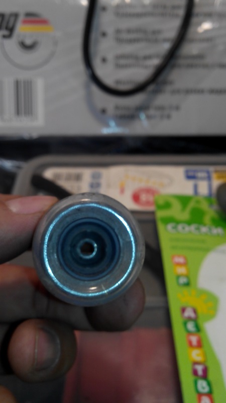

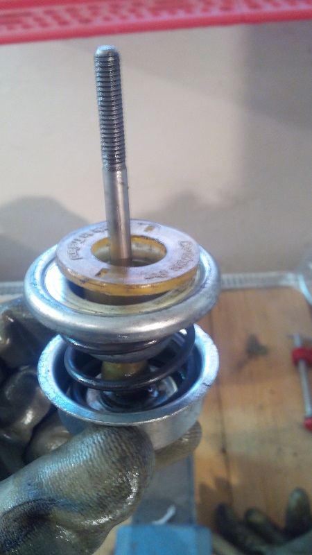

Сообщение kost » 15 май 2014, 23:50

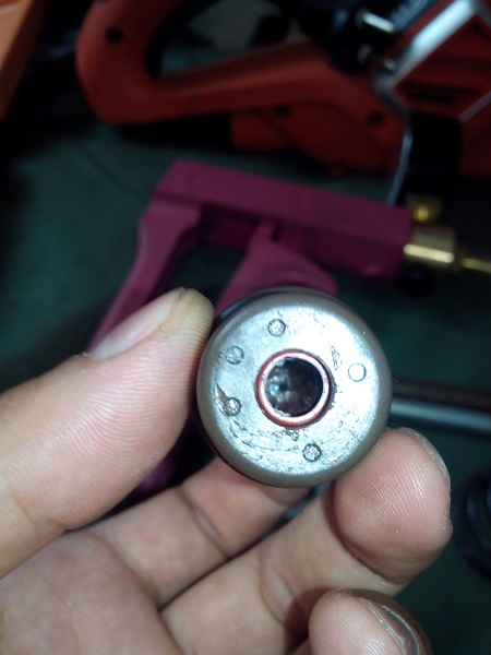

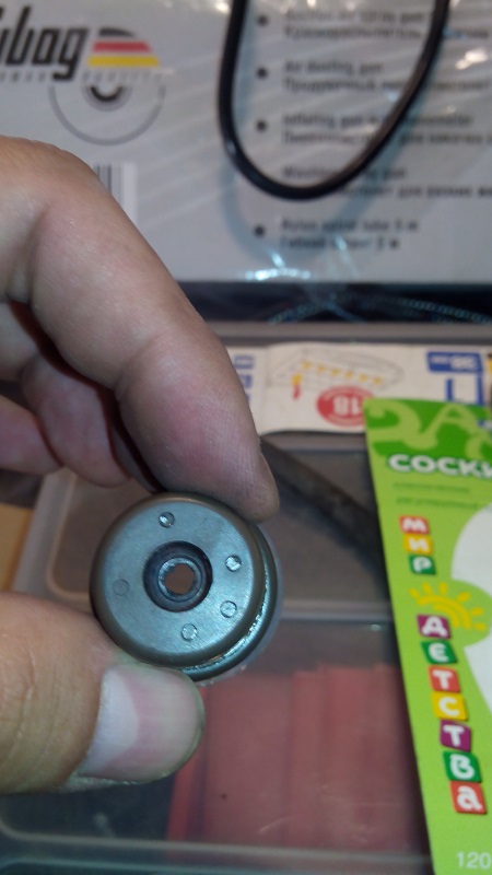

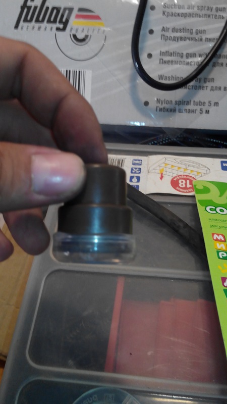

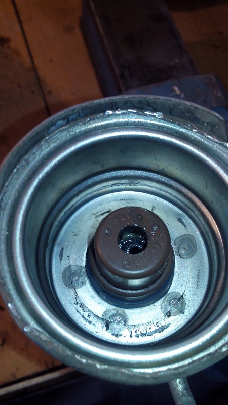

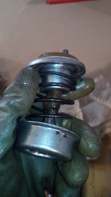

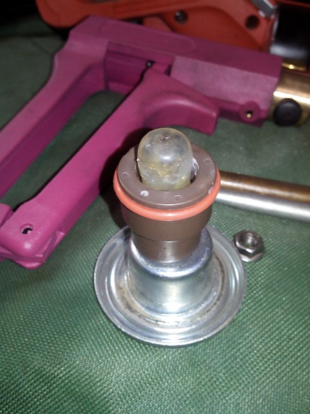

Уважаемые форумчане, подскажите номер кто знает болта которым крепится актуатор к турбине. При монтаже уронил в подкапотное, найти не удалось.
Поделюсь своим ИМХО относительно тюнинга актуатора
1вариант: маслосъемные колпачки +соска.
Сначала все было гуд, через месяца 1,5 как выработалось смазка заваленная с избытком, начало подклинивать шток при сбросе газа.
Решил ставить соску.
2вариант: соска с широкими полями и удаления атавизма(манжета) где была резинка.
Продержалась всю зиму, по весне начала пропускать расход сразу повысился до 16 литров был 13,5 по городу.Удаления атавизма считаю не есть гуд, т.к шток начинает ходить влево-вправо. втулка родная должна быть.
3 вариант надеюсь последний: соска внутрь родной втулки
Соска как на фото Изображение. Ставим сосок внутрь манжеты и обрезаем. Родную уплотнительную резинку с манжеты убрал, нижняя часть соски подворачивается и становится уплотнителем. Дырочку в соске делал паяльником с тонким жалом. На фотках ниже соска другая, ее убрал т.к дырочка получилась большая.
Обязательно проверяем на утечку.
Следующий этап актуатор с китая - ужо заказан %)

Re: Диагностика, демонтаж, ремонт и настройка актуатора турб
Сообщение ВЕЛ » 16 май 2014, 05:21
О! Вижу на верхней фотке как раз гаджет для создания разрежения ! Удобно им пользоваться?
ВЕЛ
Сообщения: 5253
Благодарил (а): 2189 раз.
Поблагодарили: 830 раз.
Сообщение kost » 16 май 2014, 21:53
ВЕЛ писал(а):Удобно им пользоваться?
Да удобная штука, брал 1,5 года назад. Похож на такой http://www.autotool.su/catalog/detail/hs-998/.
