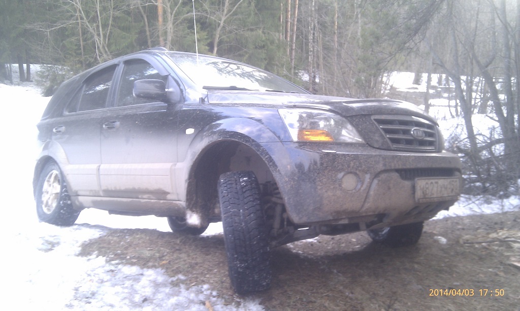

Сообщение Гоша43 » 02 апр 2014, 19:30
ZUBR писал(а):бл.....я фотка зачет :D
размер резины какой?

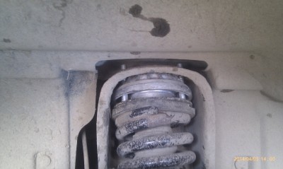

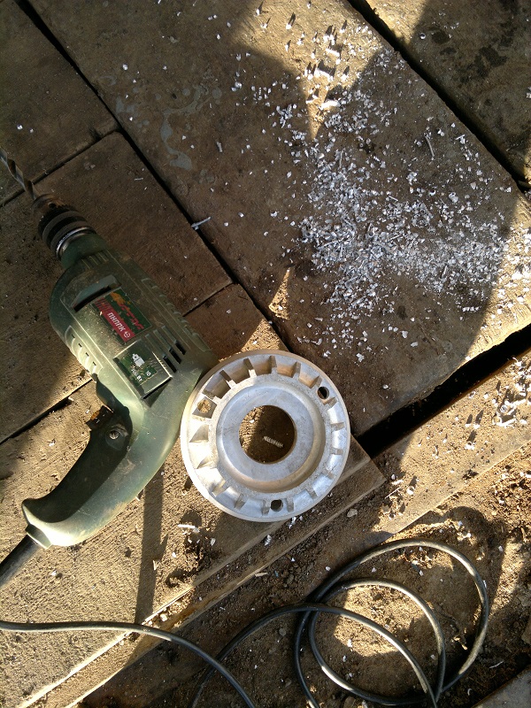

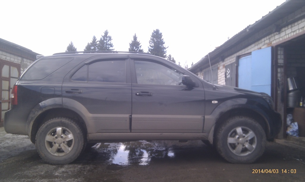

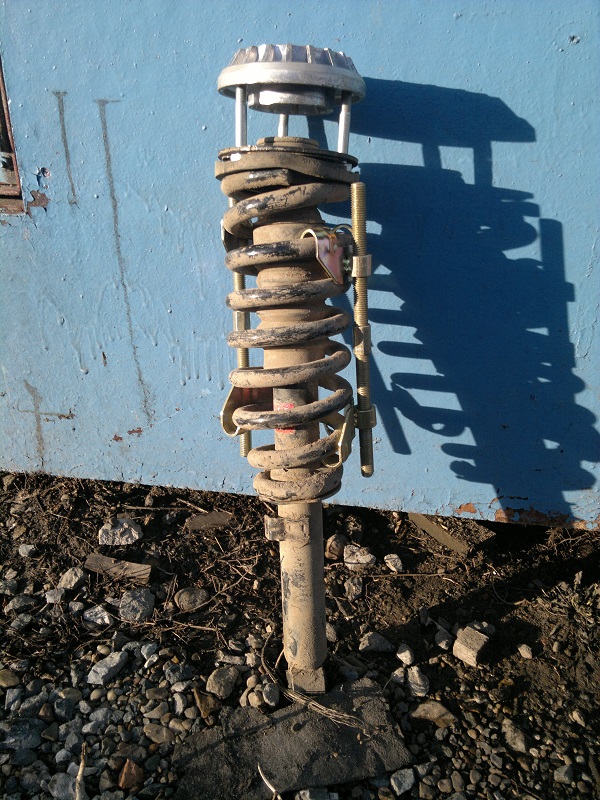

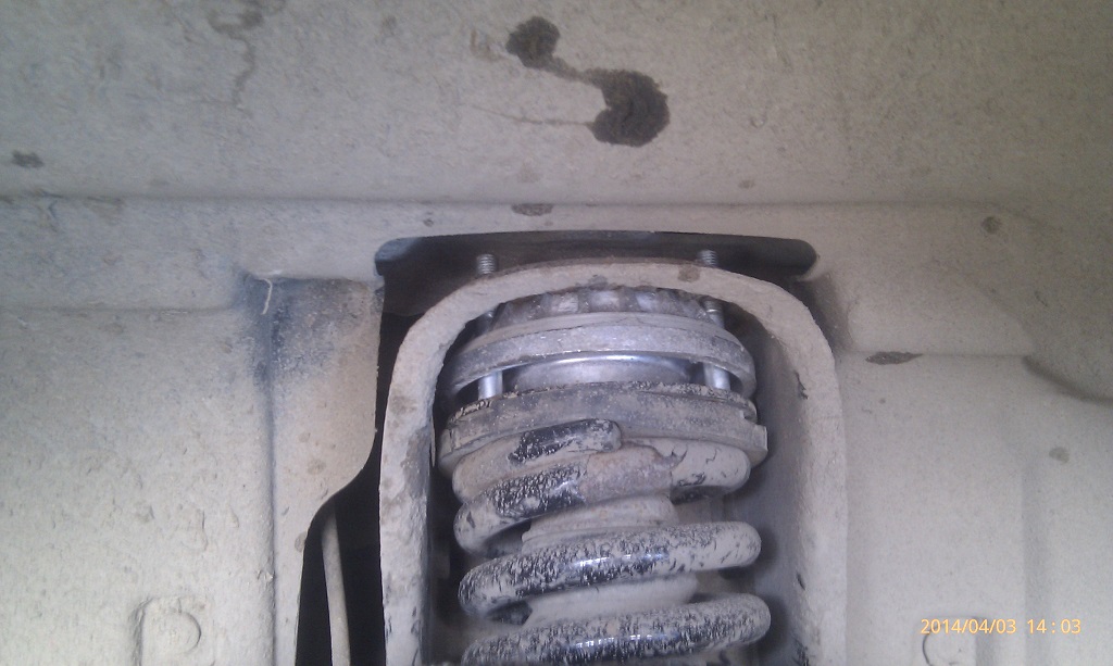

всем привет! на днях поставил проставки перед зад! много инфы прочитал , хотелось конечно из капролона но у нас его не оказалось! пришлось искать материал методом тыка! результатом доволен в полне! под передок +30 от москвича 41 задние алюминеевые, под зад вставил усиленые проставки от( соболя, валдая) +45! предние пришлось доработать высверлив отверстия. пришлось разбирать стойку так как если делать удлинители то диаметр на 17, а стенки уже не позволяли делать такое отверстие, поставил усиленые болты на 10. амо штатные стоят, ничего не бъет и на выходе не стреляет на разрыв. машина перестала клевать носом и соответственно стала жоще!
