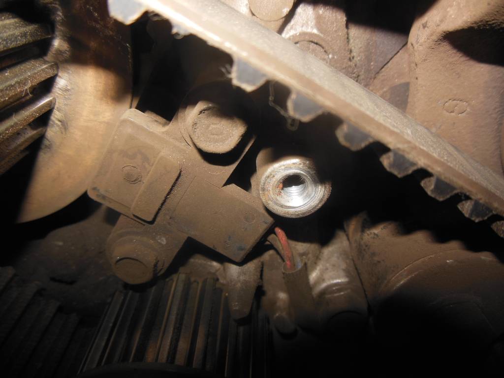

Сообщение КСИ » 23 июн 2014, 10:32
PostManTLT писал(а):Две недели назад поменял ДПКВ (глохла, ошибка P0335). Пока все в порядке. Сергей, будешь менять ремни - однозначно меняй датчик.
Андрей, спасибо!
Подскажи, куда уходит кабель от датчика и где находится разъём? ГУР скидывать нужно? Что-то я не могу его найти....
Добавлено через 11 часов 1 минуту 47 секунд:
Андрей, спасибо!
вопрос снят
