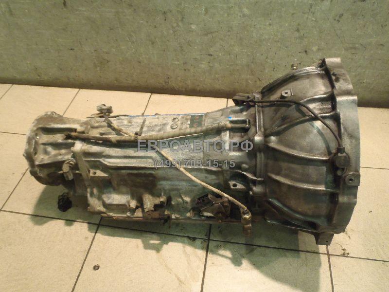

Там в целом все просто, лючок стоит на передней части кожуха где крутится гидротрансформатор, из себя представляет простую прямоугольную жестянку, залезь под машину со светом не ошибешься. КВ нужно прокрутить до болтов, и одев головку на 14 зафиксировать колен вал.

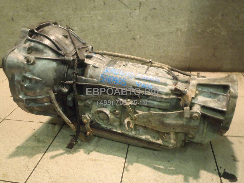

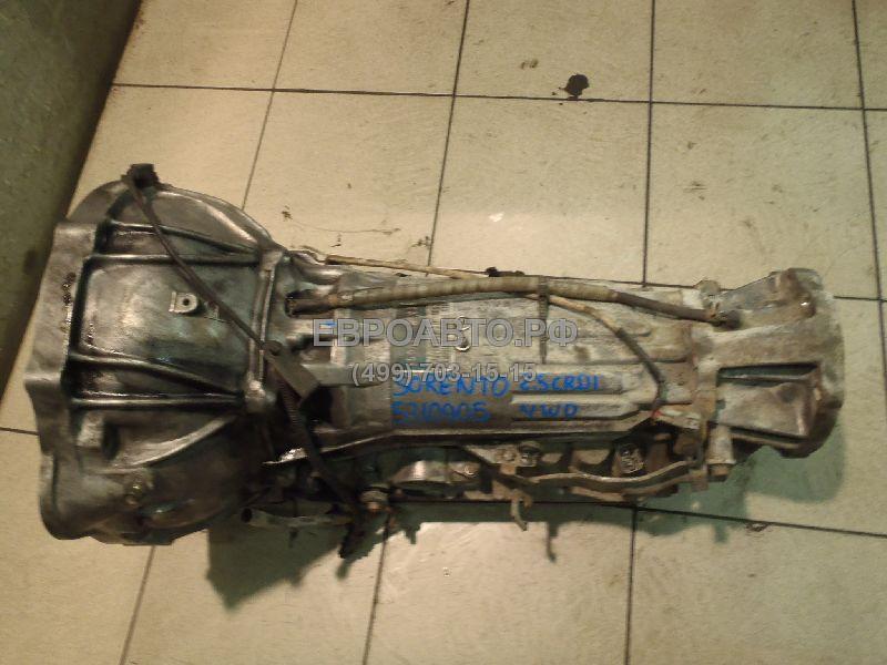

Просто может и просто, я когда залез лампой покрутил но так и не понял где этот "лючек"
на фотках с инета, сможешь тыкнуть в паинте где он?

На твоих фото не видать той стороны вот схема коробаса в разрезе там стрелкой тот район где лючек, и болты на нем видно

в целом стало ясней
спасибо

то что на фотоках там и есть этот лючек?

Да Артем это то самое, что ты искал.
