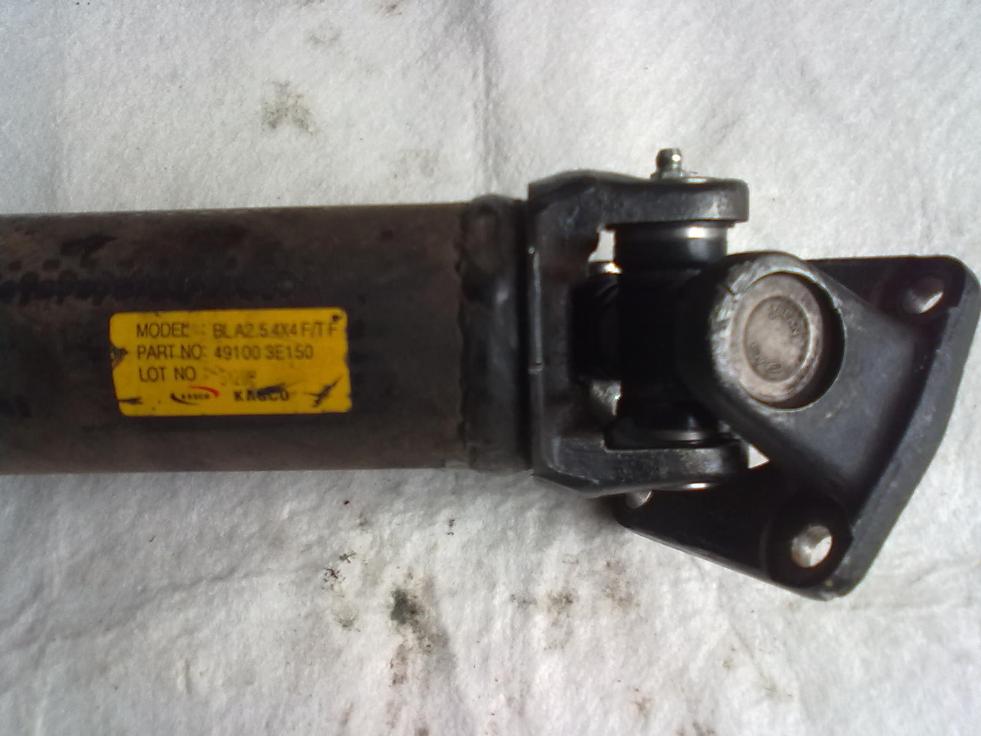

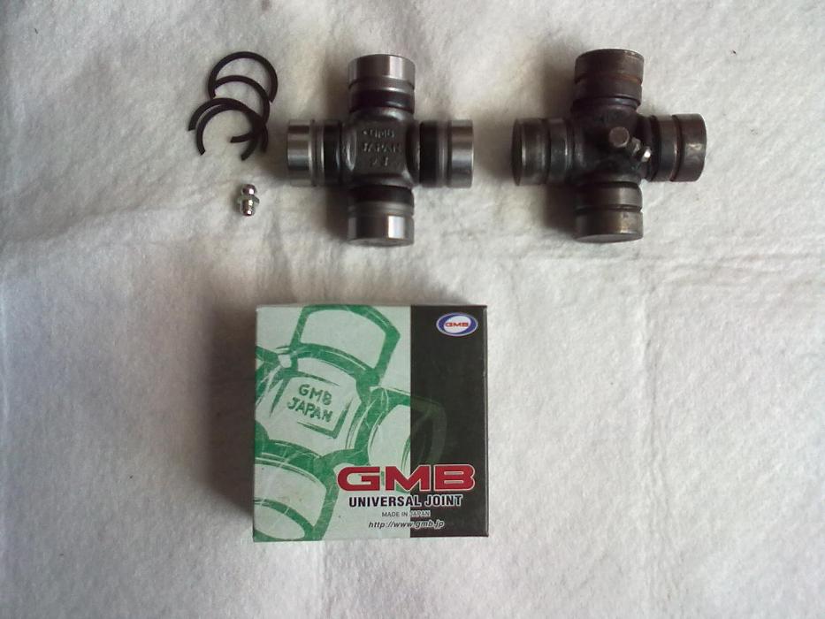

Поставил вчера крестовину на переднем валу 49100-3Е150(шрус-креставина) Сорик 2,5 дизель 2005год. 103к/ват автомат,тод.(это для истории :D , если поменяю "фейс" :D )
В общем прежде чем менять, почитал!! Сделал вывод что у меня крест диаметр 28мм. и там всякие параметры, 48мм. до стопора и т.д. Такую и искал без снятия!! Может что пропустил?? Или не так понял?? Но разобрав кардан оказалось что-----диаметр 26.5мм!!! А длинна до нижнего края стопора как и учили------48мм. Длинна всей----71мм. Сама прорезь для стопора----2мм. Купил без проблем, даже не понял как они ее нашли (по размере или марке авто??) Главное сравнили, померяли, все ОК. В комплекте стопора и масленка, которая к стати вкручивается в конец креста!! Японская!!! Встала 24 америанских рубля!!
Добавлено через 10 минут 3 секунды:
Ага!! Фотки конечно "шпионские" получились :( Спишу потом с коробочки цифорки, или еще раз попробую разместить если поможет кому.

Сообщение Андрей59 » 29 апр 2014, 20:25
Litvin писал(а):Может что пропустил?? Или не так понял??
Так и есть.
Litvin писал(а):Встала 24 америанских рубля!!
Это GUMZ9, у нас стоит 10 рублей в твоём исчислении.
Андрей59
Re: Передний карданный вал и крестовины
Сообщение Litvin » 01 май 2014, 18:31
Сложно не запутаться :evil: Одни диаметром на 28 ставят, другие дырку в кардане с 28 на 28,5 разверткой насилуют. В мой кардан 150тесятый крестовину точно ставили на 28мм. Намешано рестайл не рестайл все в одну кучу. Народ уже и машины поменял на моложе или вообще на другую. Не поймешь о какой машине автор пишет. В общем "без бутылки не разберешься" :D
