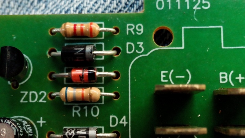

Подобная проблема есть в часах хендай соната. Как не странно, но там летели диоды. Прозвонкой их нельзыя было определить. Их тупо перепаивают и все начинает работать. Скорее всего электронщики просто твои диоды не меняли, тк они редко выходят из строя.

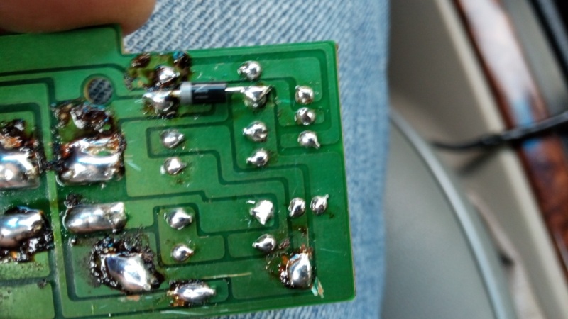

Часы то тухли , то работали. а тут две недели как померли. +
Знакомый мастер посмотрел и поменял диод черно-серый + с другой стороны поставил еще один на всякий случай (см. фото) все работает. :)

Ну поменяйте все диоды для начала. Это же не трудно. Тем более Bel-lex подтвердил мою версию.

Диоды целы, есть подозрения на электролиты. Елиб диоды, они вообщеб не светились. :oops:

диоды целые и звонятся нормально, но в большинстве случаях проблема в них, более точно не знаю, какой параметр там у них убегает.

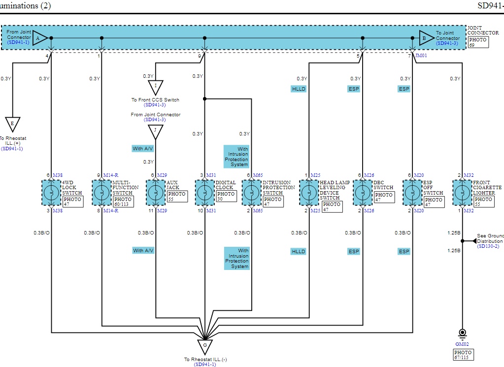

Думаю и регулятор ни при чем, добрые люди схемы подкинули, там был обнаружен (диммер блок, или что-то в этом роде). Короче из этих схем я понял что регулятор управляет этим блоком, а он всвою очередь управляет всей подсветкой в салоне (по отдельности, разными контактами...). Вывод: походу умерла группа (или как её там назвать), отвечающая за подсветку часов.
