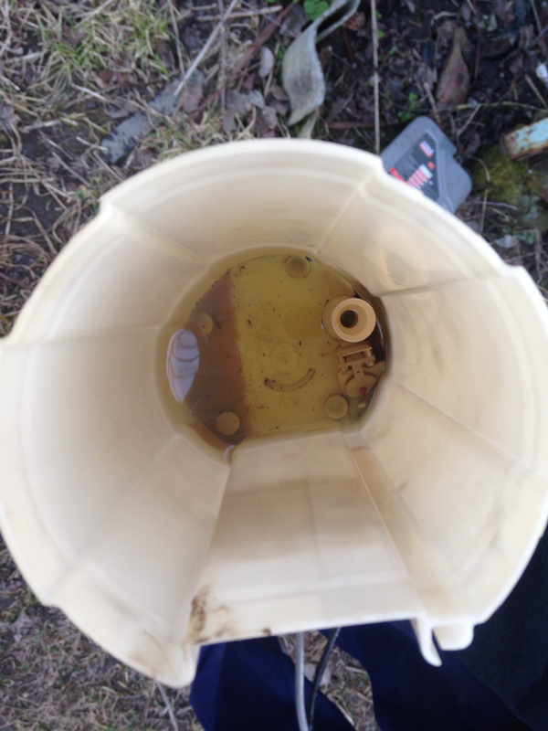

Вот что у меня было в стакане. Сетка чистая была.

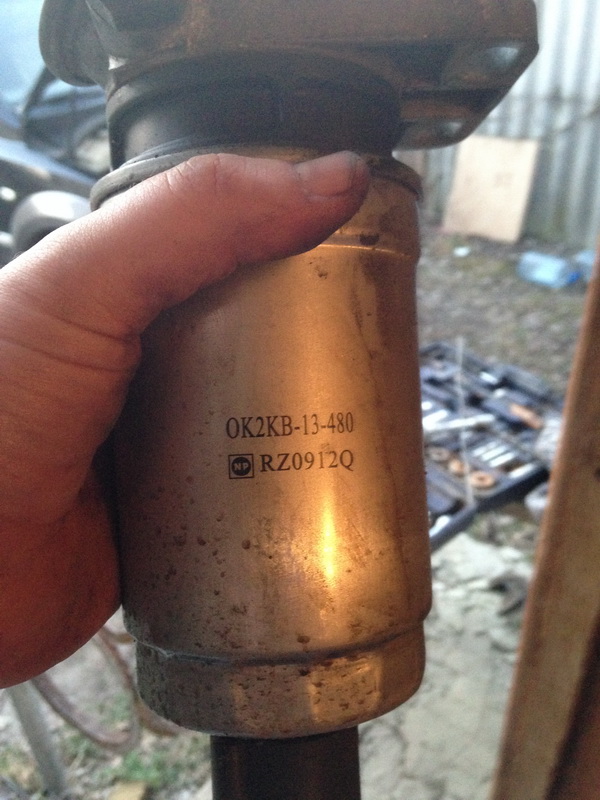

Открутить его не смог. Как по нему определить какой именно у меня датчик. Вернее с какой резьбой.

Сообщение Gubkin » 27 мар 2014, 21:57
SD Alone писал(а): Как по нему определить какой именно у меня датчик. Вернее с какой резьбой.
Открути его и померь хоть линейкой обычной
У тебя что за топливный ? :shock:
По номеру от вообще от 2.0 CRDi KIA Careens
Выкидый в помойку !

Это мне в сервисе ставили. Я его не смог откурутить. А померить сам дачик? На нем там номера нет?

Сообщение Gubkin » 27 мар 2014, 22:20
SD Alone писал(а):Это мне в сервисе ставили
прикрутили то что было, лиш бы по резьбе подошел... логика понятна :crazy:
купи оригинал с датчиком подешевле (хоть рестайл, хоть дорестайл) Тема: Топливный фильтр на 2,5 TD а потом продалжай искать проблему.
Мне кажется дело в косячном фильтре.
