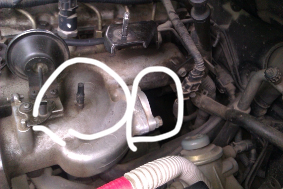

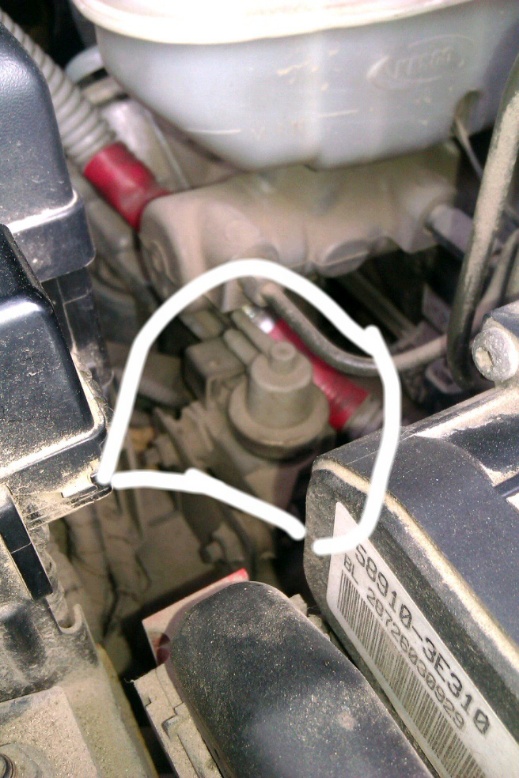

Сообщение Dimok-B4 » 27 май 2014, 13:40
всех приветствую. не знаю в эту тему попал или нет. симптомы одни и теже ,решений куча. вобщем ситуация такая же как у многих-нет динамики и в гору упирается в 80 км/ч и всё тупит. на ровной едет до 140 легко но разгон никакой...на хх до 4000 крутит,но как-то с трудом надо нажать на педаль и как бы подержать или несколько раз как бы покрутить. по фоткам подскажите что у меня . я так понял егр нет вообще...
Добавлено через 4 минуты 15 секунд:
Re: Потеря мощности... двигатель не раскручивается свыше 3000 об
не подключен к егр?
Добавлено через 6 минут 8 секунд:
нет егр??что за пипка заглушена?
егр нет?? что за пимпочка заглушена?
